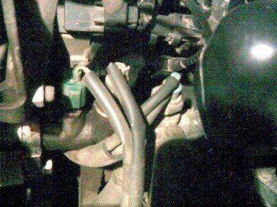

Он справа от датчика температуры ОЖ на приборку. В одном ряду.
Голубого цвета, к нему подходят 2 резиновые трубки.
СообщениеДобавлено: Чт май 28, 2009 5:21 pm
Этот?
http://carina-e.ru/viewtopic.php?p=96134#96134
СообщениеДобавлено: Чт май 28, 2009 5:35 pm
Сообщения: 1281
Двигатель: 3SFE/2,0
Ага, это. Первый справа, "голубенький". Вот с него верхняя тробочка и соскочила. Она, по ходу. на клей присобачена была. Что это за клапан и для чего он нужен?
