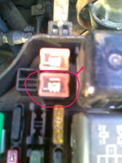

ты имеешь в виду в этом блоке?
100_2107.JPG [ 71.12 КБ | Просмотров: 2172 ]
Сейчас
СообщениеДобавлено: Сб окт 17, 2009 12:38 am
да.
СообщениеДобавлено: Сб окт 17, 2009 12:39 am
ribalov75 писал(а):
этом блоке?
Да. Слева нижний второй. Может он?

llas писал(а):
20A на нем не увидел
Именно в том месте должен стоять на 20А, если не изменяет память.
СообщениеДобавлено: Сб окт 17, 2009 12:48 am
правильно:)

Люди объясните как меняеться вот такой предохранитель.
У меня просто предохранитель обогрева заднего стекла (который в салоне) такой же перегорел, это фотку сделал для наглядности. Я его пытался дёргать он вроде шевелиться (розовая часть) но не вытягиваеться да и стрёмно как-то. И заодно где такой можно купить.
02-11-09_1110.jpg [ 93.64 КБ | Просмотров: 2141 ]
СообщениеДобавлено: Пн ноя 02, 2009 11:24 pm
Crazy-Frog
На самом деле, похожих предохранителей бывает два типа: один просто вставляется ножевыми контактами, второй под болтовое зажимное крепление (с отверстиями в плоских контактах). Второй вариант лучше не пытаться выдернуть силой, только сломаешь.

Beso
так не подскажите мне как поменять предохранитель под буквой "С" в блоке предохранителей № 1,он же DEF на 40 А
СообщениеДобавлено: Пн ноя 02, 2009 11:33 pm
Сообщения: 1124
Откуда: Москва, Солнцево
Год выпуска: 2014
Двигатель: M276 Bi-turbo
а есть ли предохранитель, отвечающий 3а кондей? а то у меня он перестал включаться(((
Honda Accord 7 2.4 - продан
СообщениеДобавлено: Пн ноя 02, 2009 11:42 pm
Crazy-Frog
А вот он, по-моему, просто аккуратно вытаскивается.
СообщениеДобавлено: Пн ноя 02, 2009 11:44 pm
Сообщения: 1084
Beso
весь целиком, или только белая серединка?
Ладно завтра попробую ещё раз, надеюсь что не сломаю. :D
СообщениеДобавлено: Пн ноя 02, 2009 11:54 pm
