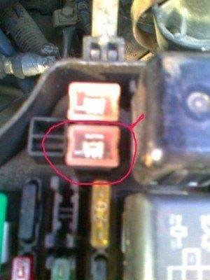

Машина: Toyota Picnic
Виктор77
ты имеешь в виду в этом блоке?
| Вложения: |
100_2107.JPG [ 71.12 КБ | Просмотров: 2194 ]
_________________ Была CARINA E 04.96. kombi 7A-FE LB, 1.8l.англичанка.185.км. Бенз+газ Сейчас Toyota Picnic 12.98 3S-FE 154 т.км. Бенз+Газ. Citroen Berlingo First. 2006. 1,4 бенз. ,,Пути Тока неисповедимы как пути Господни!" (Конфуций).

ribalov75 писал(а): этом блоке?
Да. Слева нижний второй. Может он?

проверял визуально с заменой преда TAIL RH 15A а рисунок изучал с предохранителями и DOME 20A на нем не увидел.

llas писал(а): 20A на нем не увидел
Именно в том месте должен стоять на 20А, если не изменяет память.

llas
Посмотри еще в салоне возле рычага открытия капота. Там под крышечкой предохранитель СIG & RAD на 15А.

привет. сегодня поменял пред DOME 20А И все заработало. находится под капотом . всем огромное спасибо. особено .ribalov75. voldemarik.
