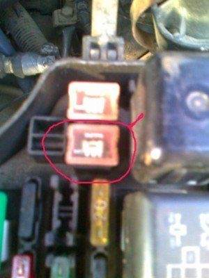

ты имеешь в виду в этом блоке?

да.
СообщениеДобавлено: Сб окт 17, 2009 12:39 am
ribalov75 писал(а):
этом блоке?
Да. Слева нижний второй. Может он?

проверял визуально с заменой преда TAIL RH 15A а рисунок изучал с предохранителями и DOME 20A на нем не увидел.
в книге этой части нет

да работают. только они были обрезаны и я их запаралелил с обогревом зад. стекла.
Именно в том месте должен стоять на 20А, если не изменяет память.
правильно:)
вот

спасибо всем завтра проверю . не такие вы уж и зазнавшиеся, а то я уж подумал у вас тут свой ПРОФКРУЖОК . но не все так плохо . еще раз спасибо!
да подсветка замка тоже не работает. что подтверждает ваш общий вывод.

привет. сегодня поменял пред DOME 20А И все заработало. находится под капотом . всем огромное спасибо. особено .ribalov75. voldemarik.
