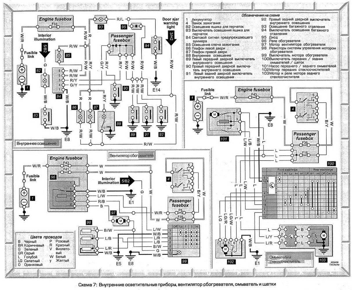

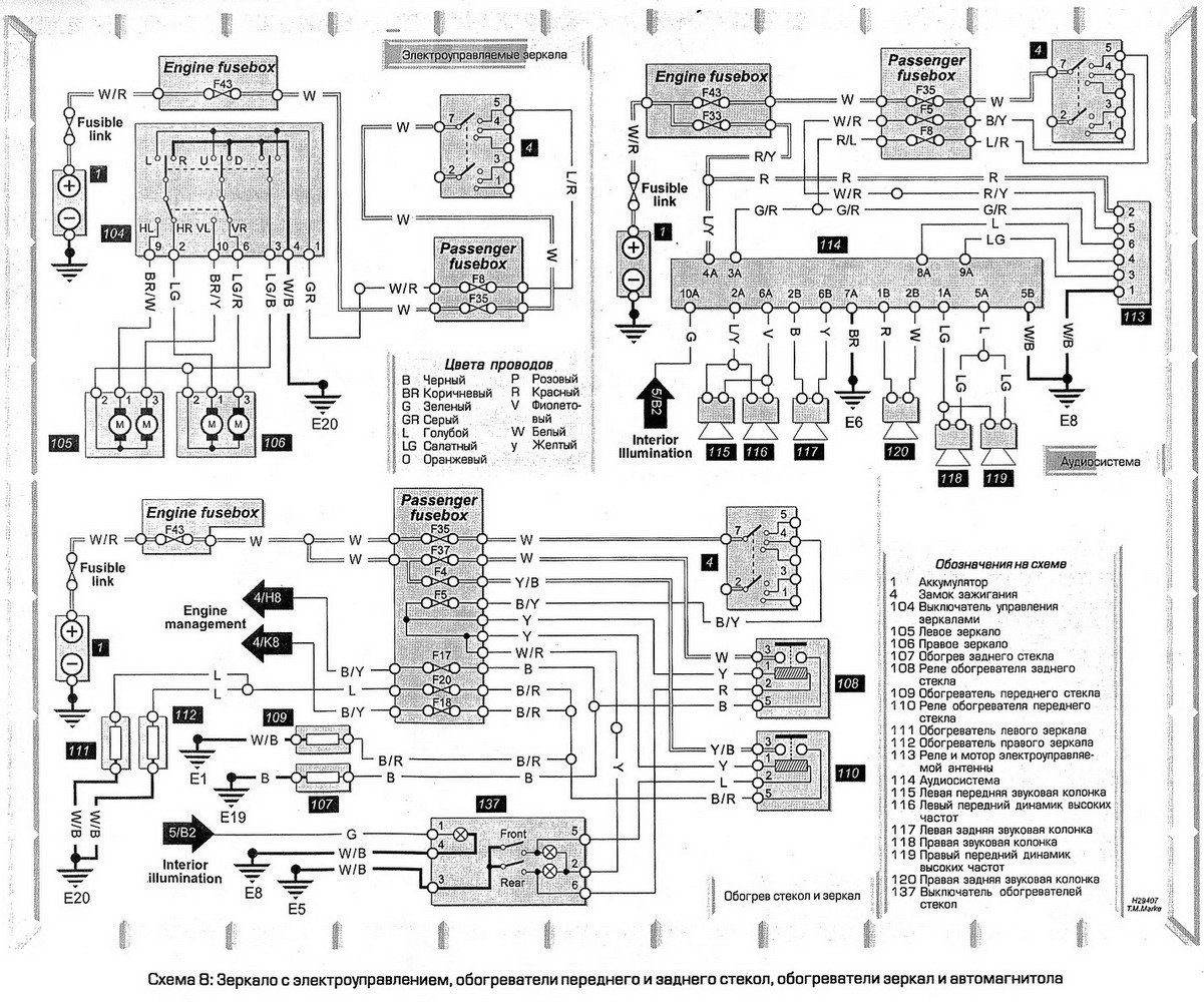

Как и обещал выкладываю обновленную Электросхему автомобиля Toyota Carina-E. Кто присмотрел и кому пригодилось не забывайте говорить спасибо (+ в репутацию - Вам все равно, а мне приятно)

Спасибо за схемы! Но: схема 6 выложена 2 раза, схемы 5 нет.
вроде теперь все!
СообщениеДобавлено: Пн ноя 15, 2010 10:45 pm
А чем они от цветных отличаются?
СообщениеДобавлено: Вт ноя 16, 2010 10:10 am
Цветом наверно :D
СообщениеДобавлено: Вт ноя 16, 2010 10:35 am
Сообщения: 6117
Доброго утра всем! Это схемы из каталога. Какие есть в нем, такие и выкладываю. К сожалению они все черно-белые... Были бы цветные выложил цветные... Как говорится, "чем богаты, тем и рады..."
СообщениеДобавлено: Вт ноя 16, 2010 11:23 am
Дак разница-то какая, цвет ведь подписан. Спасибо и + (тем более мне и в самом деле все равно, а тебе приятно) :D

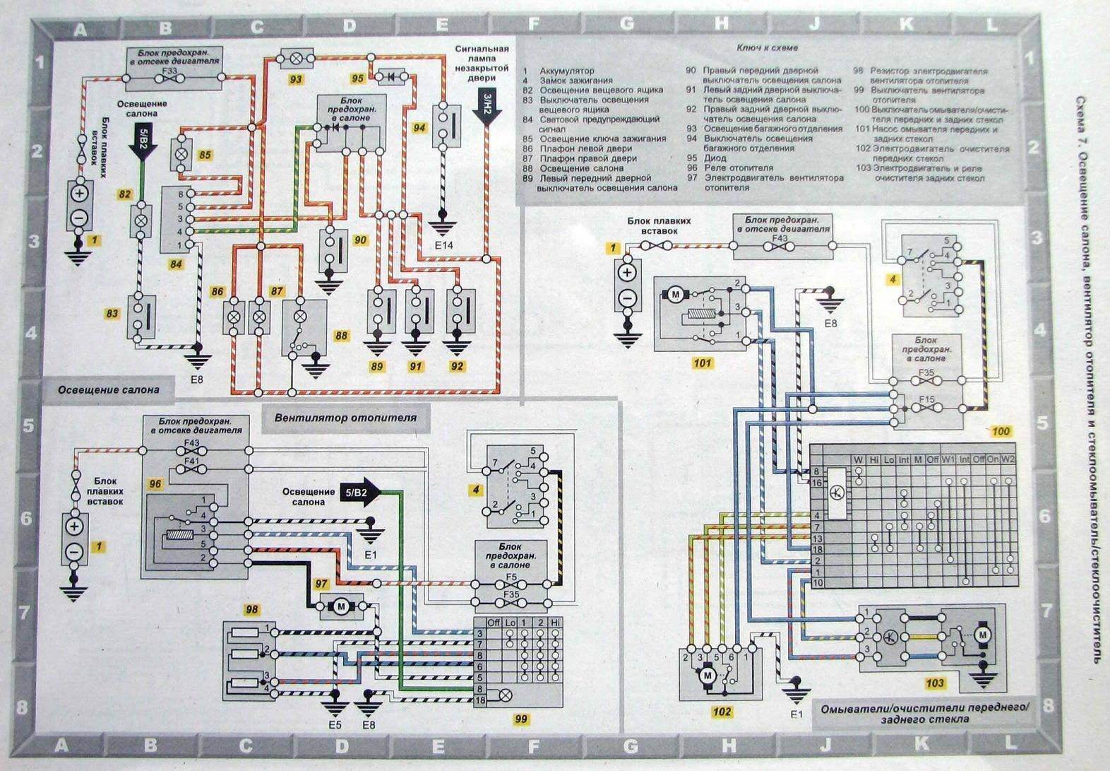

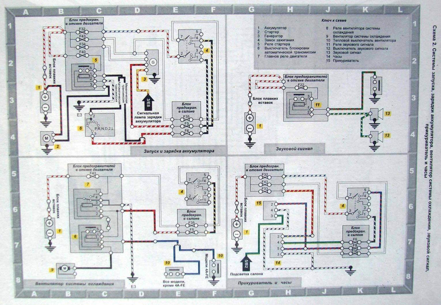

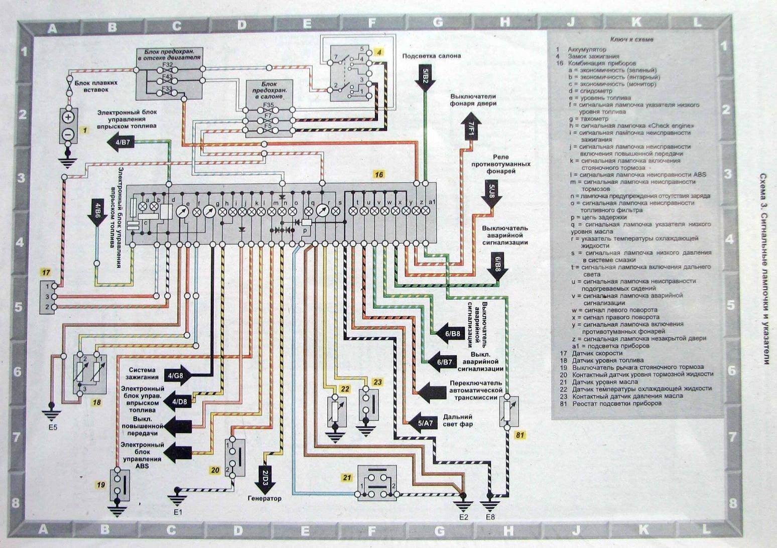

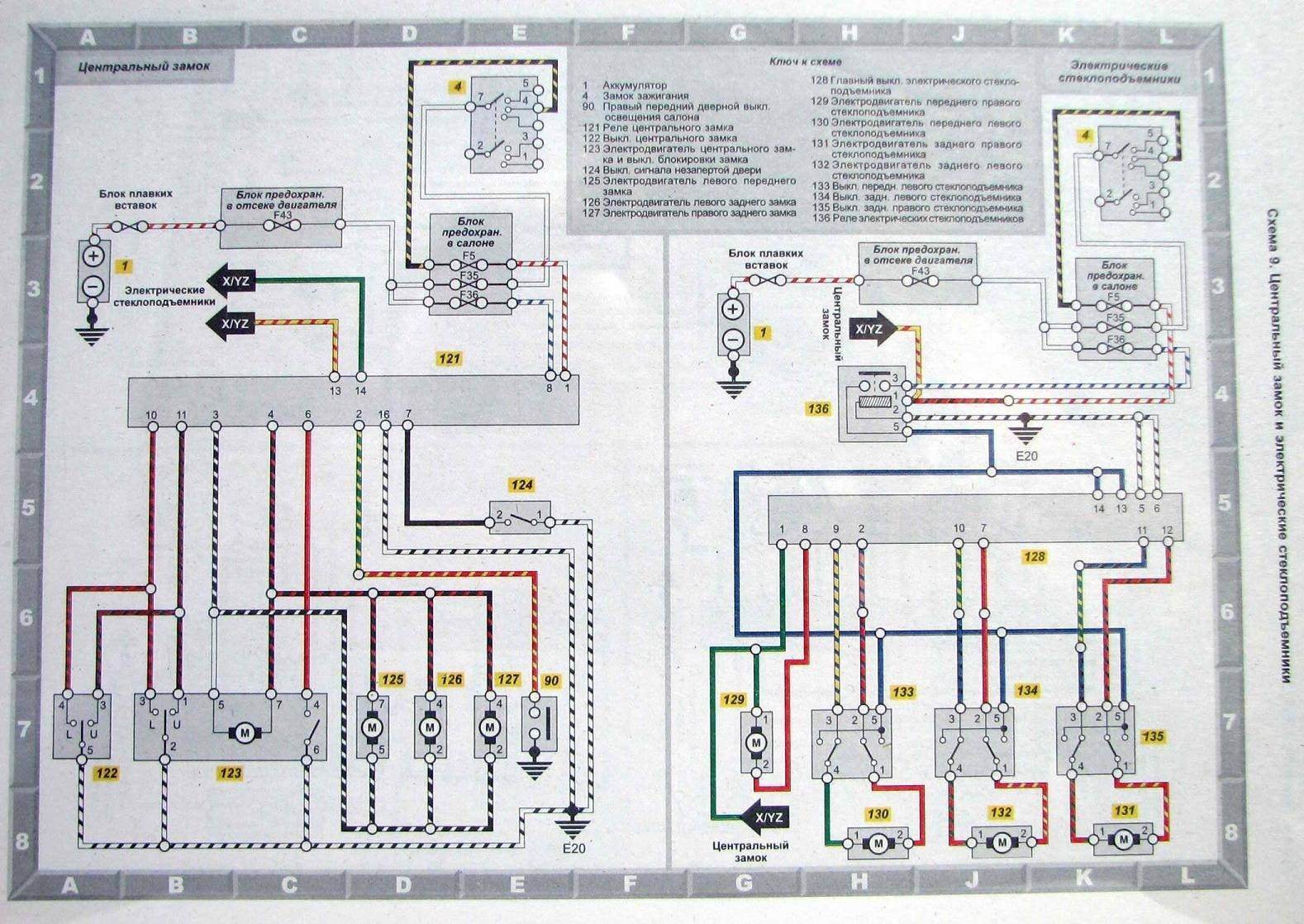

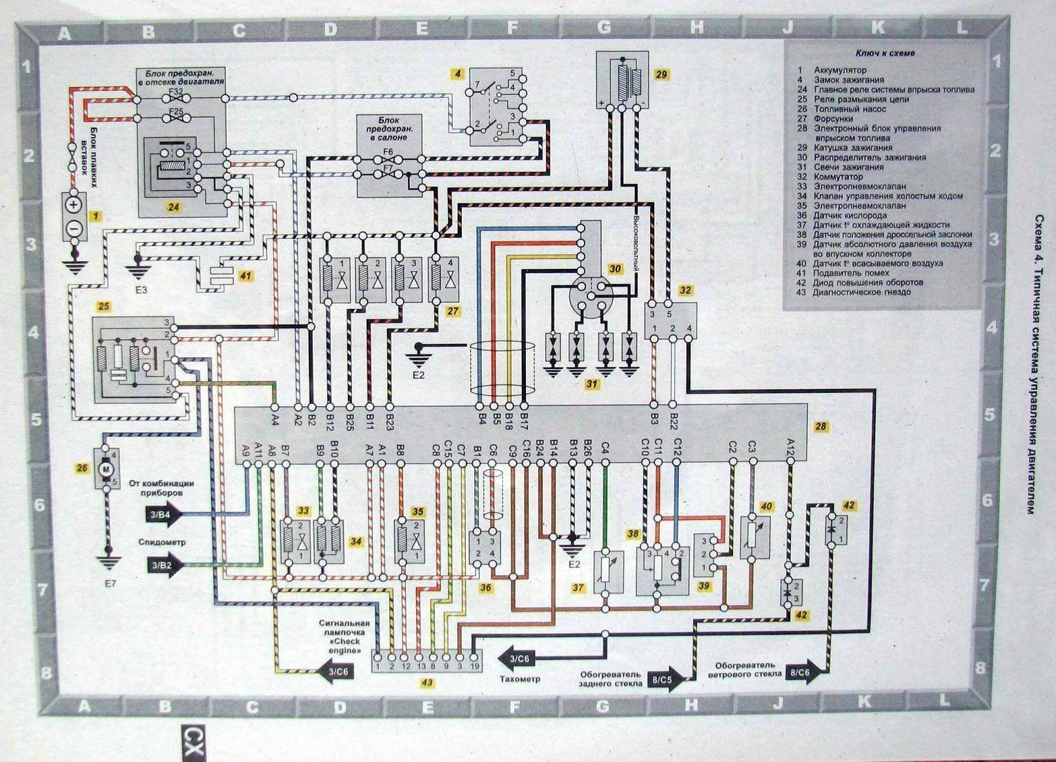

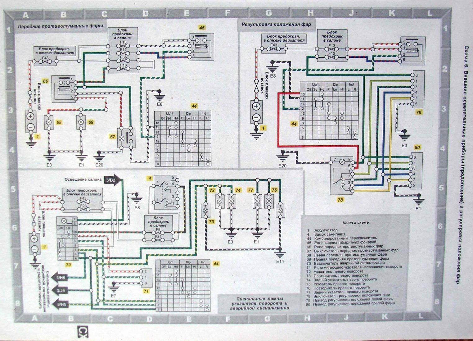

Цветные электросхемы :)

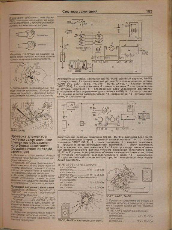

подкажите где находится цепь NE выдаёт 13 ошибку электрики не могут найти обрыв- замыкание ну короче долго вот решил найти сам хотябы по схеме но.... не могу найти цепь NE где она находится????
вот нашёл она или нет??? эта самая цепь не download/file.php?id=16470&mode=view только не пойму что за ротор датчика??? это походу трамлёр а в нём стоит датчик распредвала но цепь NE это датчик коленвала http://autogear.ru/enc/toyota/67/ блин не могу понять!??

проблема была с ДПКВ поменяли на волговский спасибо евгену огромное :roll:

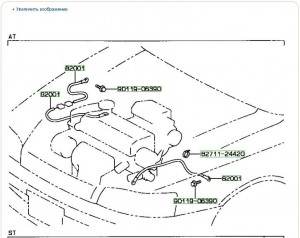

andron58
Такое подойдет?
масса.JPG [ 53.88 КБ | Просмотров: 37365 ]

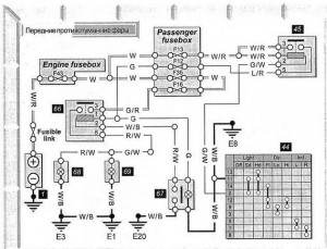

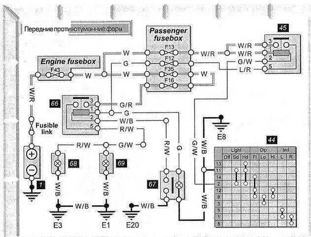

Не совсем то. Буду честен-пропала масса на ПТФ, точки подключения по схеме Е1 и Е3,где они?
В описании сказано-Е1 в моторном отсеке,внутри правого крыла, Е3 в моторном отсеке около аккумулятора.... Вот и приходится отрывать защиту,подкрылки и всё такое.... :-grabli-:
Комментарий к файлу: Кусок схемы
ПТФ.jpg [ 82.97 КБ | Просмотров: 37357 ]
