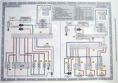

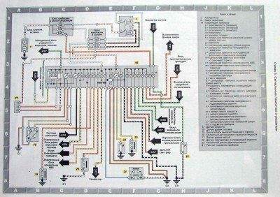

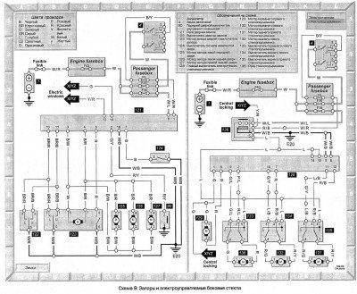

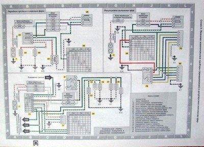

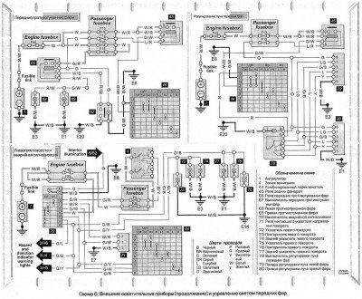

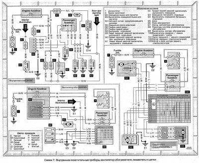

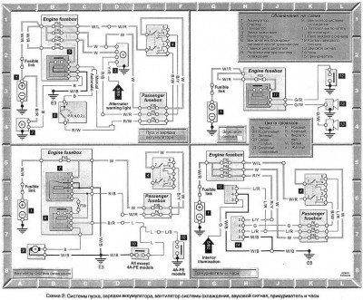

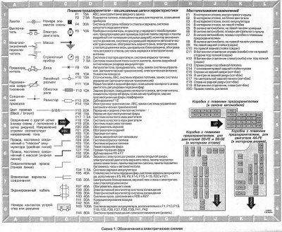

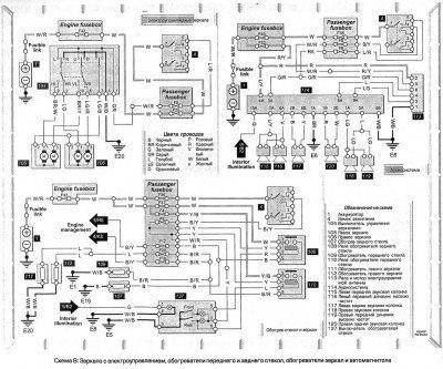

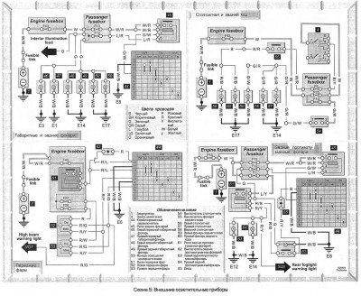

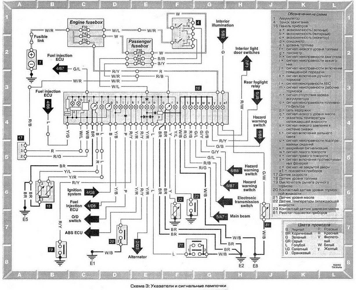

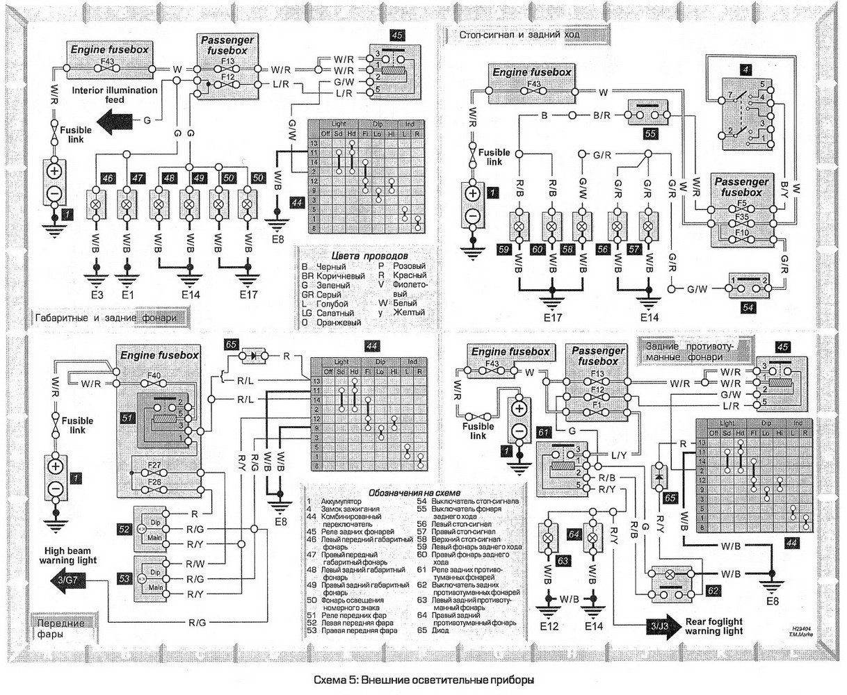

Как и обещал выкладываю обновленную Электросхему автомобиля Toyota Carina-E. Кто присмотрел и кому пригодилось не забывайте говорить спасибо (+ в репутацию - Вам все равно, а мне приятно)
Zerkalo_obogrev_stekol_zerkal_mag.jpg [ 399.49 КБ | Просмотров: 67382 ]
Zamki_stekla.jpg [ 422.37 КБ | Просмотров: 67383 ]
Vnutr_svet_vent_pechki_omiv_shetki.jpg [ 479.72 КБ | Просмотров: 67409 ]
Vheshn_osvet_prib_fari_per.jpg [ 423.09 КБ | Просмотров: 67405 ]
Vheshn_osvet_prib.jpg [ 453.17 КБ | Просмотров: 67423 ]
Upr_Dvig.jpg [ 416.79 КБ | Просмотров: 67507 ]
Ukaz_lampi.jpg [ 428.65 КБ | Просмотров: 67499 ]
Pusk_zar_vent_ohl_zvuk_prik_chasi.jpg [ 424.83 КБ | Просмотров: 67579 ]
Oboznachenie.jpg [ 490.44 КБ | Просмотров: 67711 ]

Доброго утра всем! Это схемы из каталога. Какие есть в нем, такие и выкладываю. К сожалению они все черно-белые... Были бы цветные выложил цветные... Как говорится, "чем богаты, тем и рады..."

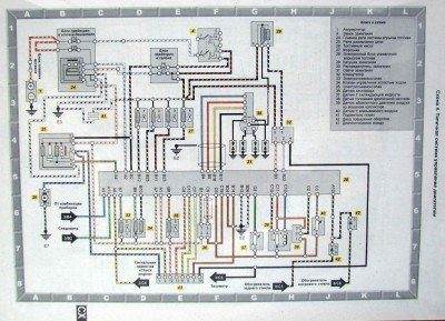

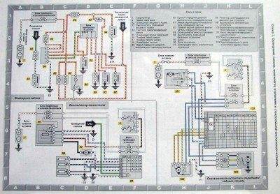

Цветные электросхемы :)
245.jpg [ 305.96 КБ | Просмотров: 67302 ]
244.jpg [ 293.67 КБ | Просмотров: 67280 ]
243.jpg [ 323.55 КБ | Просмотров: 67296 ]
242.jpg [ 324.93 КБ | Просмотров: 67272 ]
241.jpg [ 343.03 КБ | Просмотров: 67300 ]
240.jpg [ 308.64 КБ | Просмотров: 67317 ]
239.jpg [ 316.32 КБ | Просмотров: 67312 ]
238.jpg [ 295.98 КБ | Просмотров: 67355 ]
237.jpg [ 351.22 КБ | Просмотров: 67310 ]

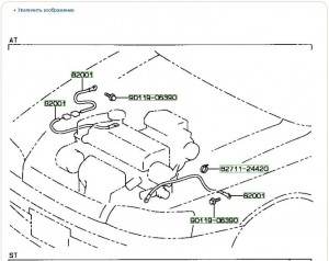

Доброго дня всем! А не попадалась ли кому-нибудь схема расположения точек заземления? Именно рисунок,а не словесное описание! Долго копал-не нашёл.....

andron58
Находил по схемам того же эксзиста, там есть и ссылка на сами провода земли, а так же их приблизительное местоположение.

andron58
Такое подойдет?

СообщениеДобавлено: Пт май 06, 2016 11:50 am
Сообщения: 1372
Машина: TOYOTA CARINA E
Двигатель: 4A-FE STD Denso
Не совсем то. Буду честен-пропала масса на ПТФ, точки подключения по схеме Е1 и Е3,где они?
В описании сказано-Е1 в моторном отсеке,внутри правого крыла, Е3 в моторном отсеке около аккумулятора.... Вот и приходится отрывать защиту,подкрылки и всё такое.... :-grabli-:
