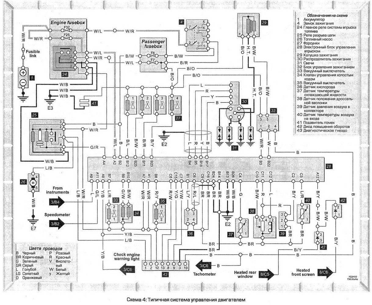

Как и обещал выкладываю обновленную Электросхему автомобиля Toyota Carina-E. Кто присмотрел и кому пригодилось не забывайте говорить спасибо (+ в репутацию - Вам все равно, а мне приятно)

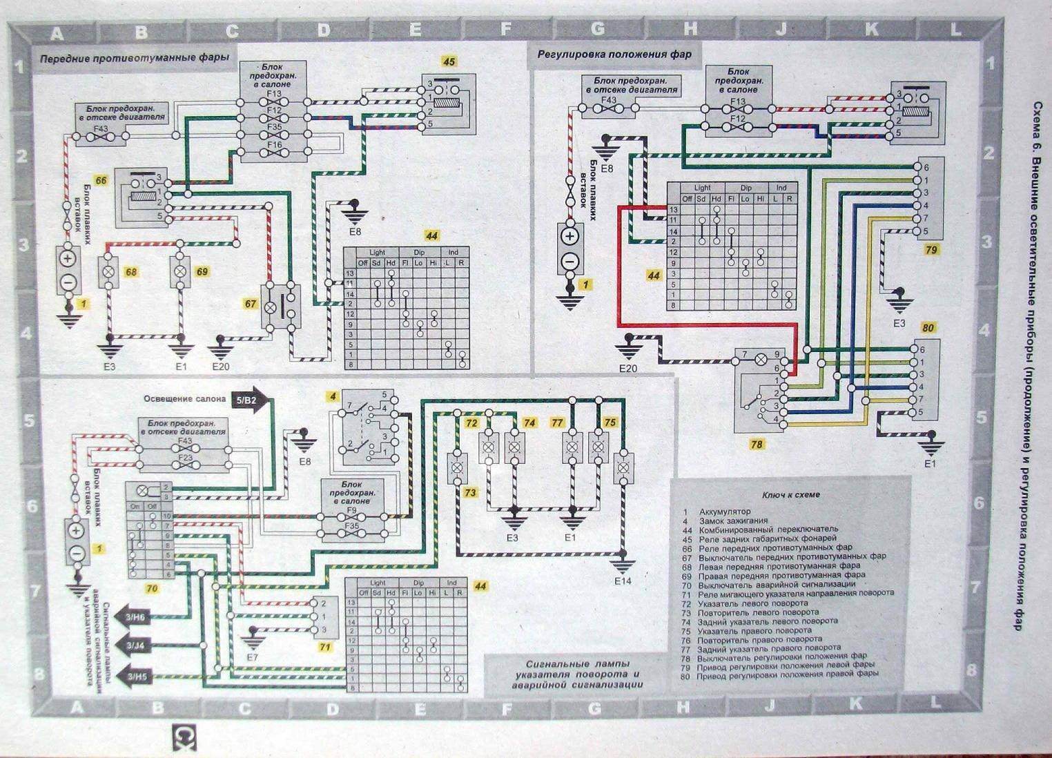

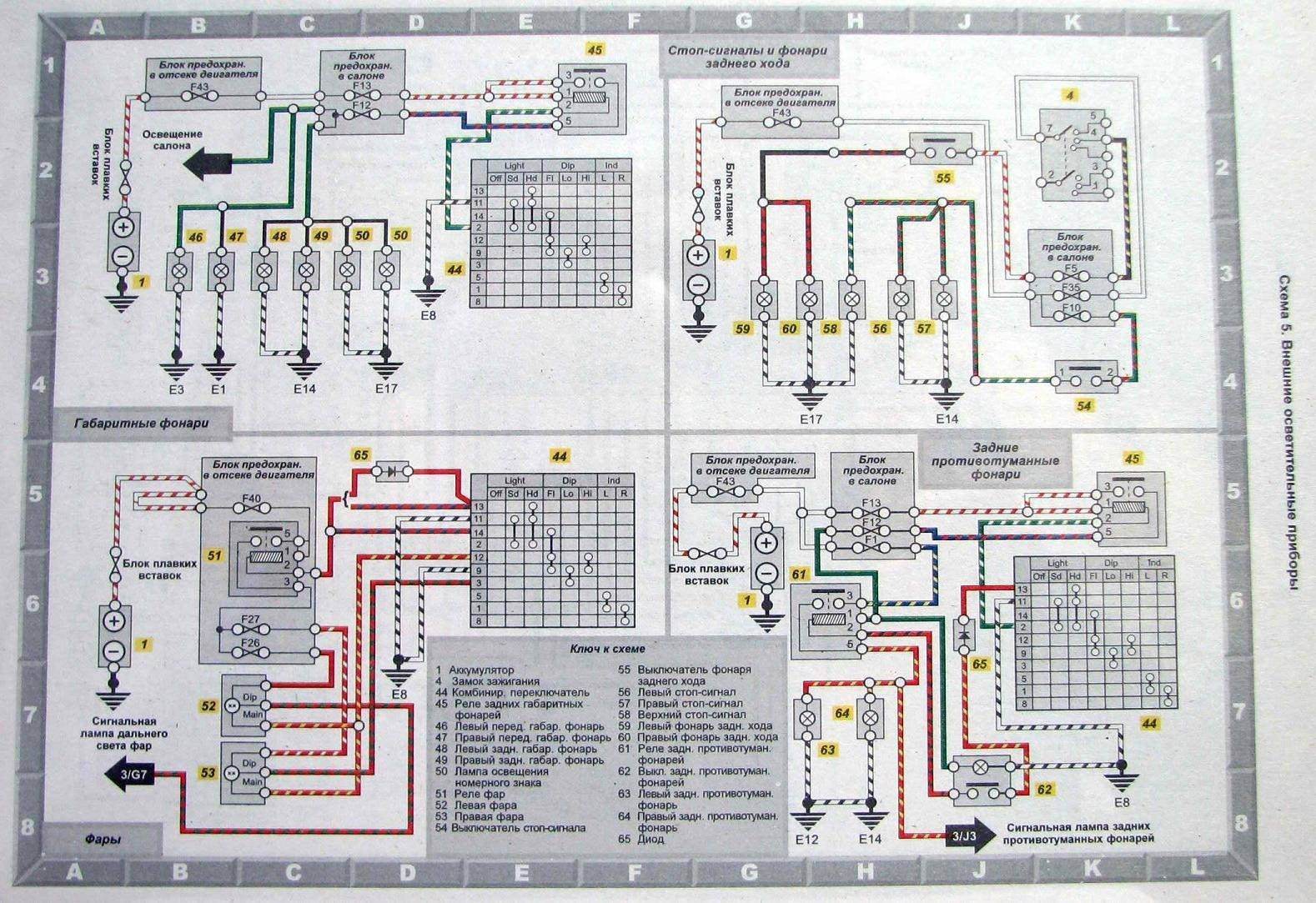

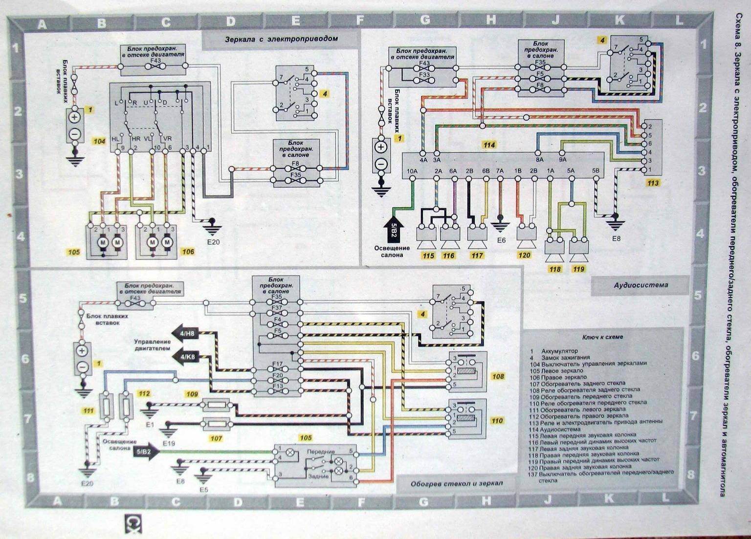

Цветные электросхемы :)

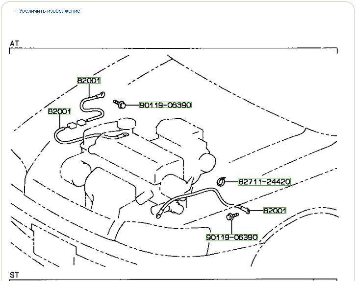

Доброго дня всем! А не попадалась ли кому-нибудь схема расположения точек заземления? Именно рисунок,а не словесное описание! Долго копал-не нашёл.....
 Заголовок сообщения: Re: Электросхема проводки
СообщениеДобавлено: Пт май 06, 2016 6:53 am
Сообщения: 626
Откуда: Барнаул
Машина: Carina E LiftBack
Двигатель: 7A-FE МКПП
andron58
Находил по схемам того же эксзиста, там есть и ссылка на сами провода земли, а так же их приблизительное местоположение.
СообщениеДобавлено: Пт май 06, 2016 10:04 am
Сообщения: 1372
Машина: TOYOTA CARINA E
Двигатель: 4A-FE STD Denso
AkiriS
Спасибо! Пошоркался-не нашёл.... Находил жгуты целиком,земли не попадались,только 2 болта-на чашке и где-то за бампером...... Видать,чакры не открылись! :D
СообщениеДобавлено: Пт май 06, 2016 10:42 am
Сообщения: 626
Откуда: Барнаул
andron58
Такое подойдет?
масса.JPG [ 53.88 КБ | Просмотров: 37324 ]
СообщениеДобавлено: Пт май 06, 2016 11:50 am
Сообщения: 1372

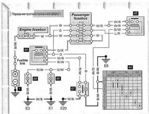

Не совсем то. Буду честен-пропала масса на ПТФ, точки подключения по схеме Е1 и Е3,где они?
В описании сказано-Е1 в моторном отсеке,внутри правого крыла, Е3 в моторном отсеке около аккумулятора.... Вот и приходится отрывать защиту,подкрылки и всё такое.... :-grabli-:
Комментарий к файлу: Кусок схемы
ПТФ.jpg [ 82.97 КБ | Просмотров: 37316 ]
