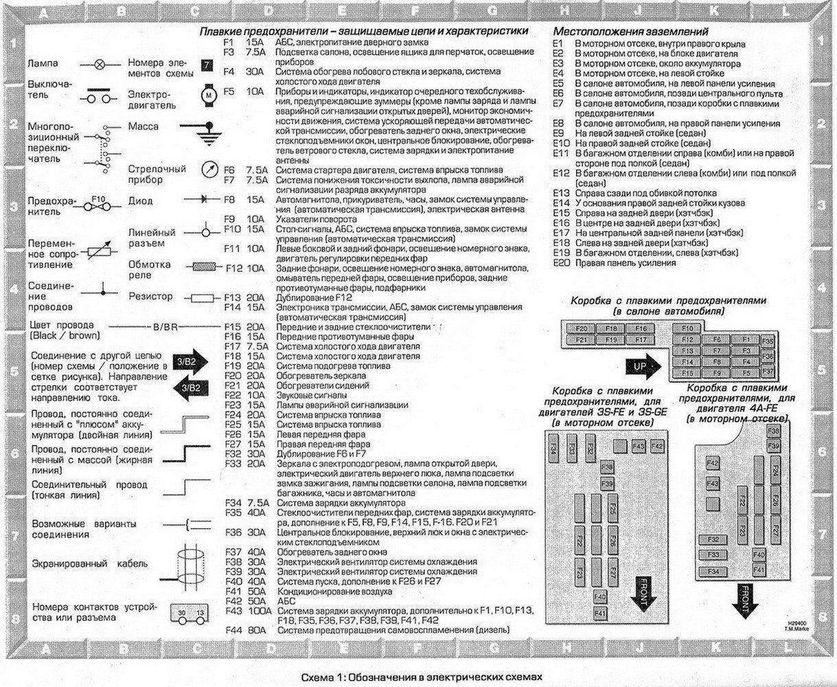

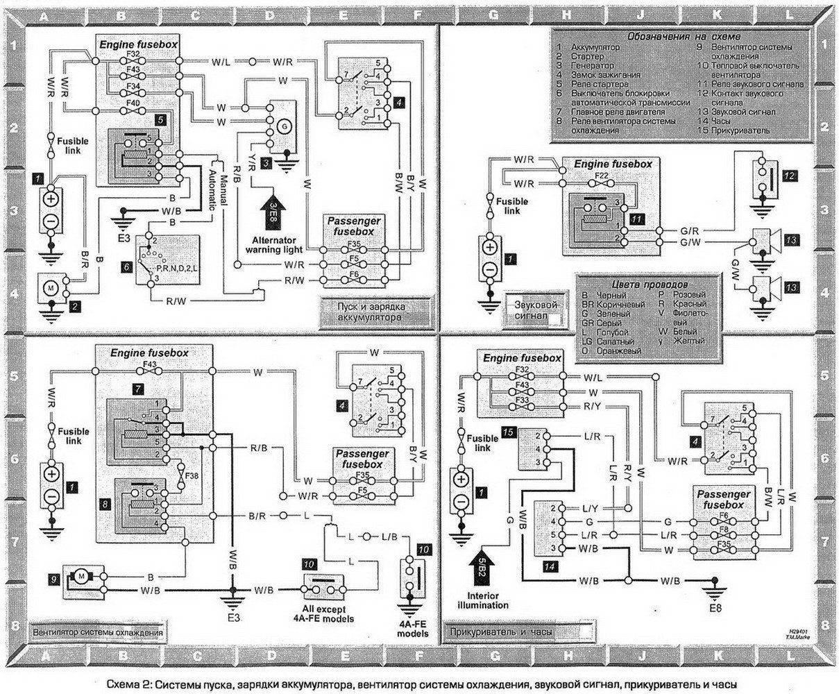

Такое подойдет?
масса.JPG [ 53.88 КБ | Просмотров: 37334 ]
 Заголовок сообщения: Re: Электросхема проводки
СообщениеДобавлено: Пт май 06, 2016 11:50 am
Сообщения: 1372
Машина: TOYOTA CARINA E
Двигатель: 4A-FE STD Denso
Не совсем то. Буду честен-пропала масса на ПТФ, точки подключения по схеме Е1 и Е3,где они?
В описании сказано-Е1 в моторном отсеке,внутри правого крыла, Е3 в моторном отсеке около аккумулятора.... Вот и приходится отрывать защиту,подкрылки и всё такое.... :-grabli-:
Комментарий к файлу: Кусок схемы
ПТФ.jpg [ 82.97 КБ | Просмотров: 37326 ]
