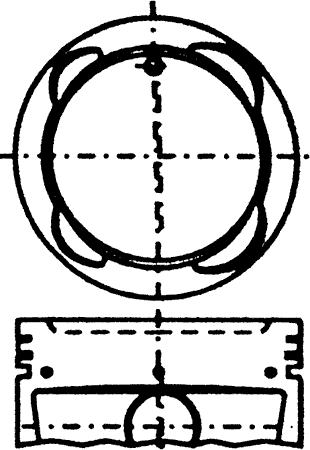

СообщениеДобавлено: Пт янв 28, 2011 12:21 am
Какие больше похожи?

PN-34210-b.gif [7.72 КБ]
PN-34310-b.gif [8.23 КБ]

Первые очень похожи

Первые от 7а-фе.
