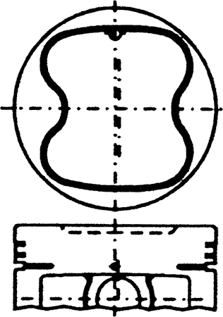

СообщениеДобавлено: Пт янв 28, 2011 12:21 am
Какие больше похожи?
Добавлено спустя 2 минуты 19 секунд:
Зы: а я Сергей:)
А Антон Иванович это Beso
PN-34210-b.gif [7.72 КБ]
PN-34310-b.gif [8.23 КБ]

Первые очень похожи

СообщениеДобавлено: Пт янв 28, 2011 12:26 am
Первые от 7а-фе.

Двигатель: 4-A BOSCH
Вот блин! А на коробке написано 4А-ФЕ, хотя, на заборе тоже...
Значит придется возвращать. Спасибо большое за помощь. :twisted:
