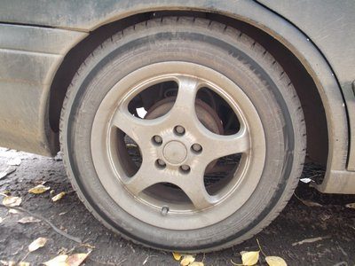

sol-minor писал(а): небольших холмах задевает заднюю правую арку Вот позавчера такая же штука была, когда старое барахло сестре перевозил. Полный багажник книг да коробок всяких с тканями, плюс в салоне родители... На небольших и резких кочках проблем не заметил, а на затяжных "волнах" дороги прям четко и громко - шшшшшшших! Меня аж передернуло после первого раза, почему-то сразу про стойку подумал, думаю, хана ей пришла. С такими звуками выбрался из города, а там уже на трассе встал, вышел, посмотрел заднее правое - и второй раз передернуло (результат на фото). Между аркой и покрышкой даже пальцы горизонтально не проходили, что покрышка, что арка горячие. Репу почесал, звоним сестре (она сзади на 15-шке ехала с мужем), перегрузили половину им, и вот тогда уже нормально поехали... Считаю, размерность особо не при чем (сейчас 185/65 R15), а вот вылет диска играет большую роль в этой проблеме. Потом уже смотрел, хотя б на сантиметр колесо внутрь задавить и все было бы нормально. Теперь опыт появился, в следующий раз буду думать

такая же беда. и тоже с права трет. надо наверно резину меньше поставить.

тоже самое. и у меня грех на размер резины. 195\65 R15

Млин это походу болезнь карин) У меня тоже справа только трет.... но начало после замены барабых торомзов на дисковые. Колеса 15-ые, 195/60.

А мне сегодня на работе сказали, что такое возможно при старых пружинах подвески, типа усталость, сжатие. Вот на моей, я уверен, пружины не менялись ОЧЕНЬ давно. Кто что думает по этому поводу?

Sinclair писал(а): А мне сегодня на работе сказали, что такое возможно при старых пружинах подвески, типа усталость, сжатие. Вот на моей, я уверен, пружины не менялись ОЧЕНЬ давно. Кто что думает по этому поводу? И это тоже,согласен. Кстати почём нынче пружины ? Желательно в круг наверное менять и какой марки

sol-minor Мне сегодня пришли две пружини на заднюю подвеску, аналоги оригинальных, Monroe SP3130 по Ексисту, 1179р. за штучку

Кстати, вспонил тут про пружинки  Заменили мне задние (ну, не мне, машине  ) Я б не сказал, что корма сильно выше стала, ну может быть 1-1,5см, однако заметно жестче. Теперь покрышки не шоркают об арки, проверял специально Добавлено спустя 57 секунд:Добавлю - грузить машину надо с умом, это первое. Второе - все же решение данной проблемы виже не только в замене пружин, так же вылет диска имеет значение, имхо

Кстати по теме, знакомый мужик не СТОшник,но достаточно съевший в машинах собачку сказал, что расстояние от крыла до колеса должно быть с размером в кулак

sol-minorНу вот раньше на моей от покрышки до арки два пальца влезало  Сейчас на пару пальцев больше  А вообще, мне кажется, кулак - это много. Там еще в арке под крылом места куча

sol-minorЯ о том же  У меня на работе знакомый гоняет на Хонде Торнео, так у него колеса аж из арок лезут на пару см. У меня-то покрышка терлась о крыло только боковой поверзностью, а у него (если трет) вообще рабочей, если так можно выразиться. Пока не жаловался, но как я ему рассказал о своей проблеме, он задумался. Не дай Бог приличную кочку и у него наверное колесо с крылом друг друга порвут
