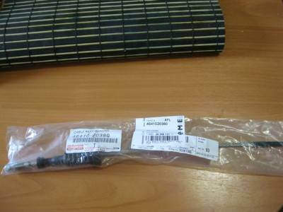

Ребята подскажите номер детали троса ручника (короткого )
Carina E 97г.в. 1.6 4A-FE (не LB) (англичанка) седан.

если ты про тросик что идет от самого рычага к планке, то вот он:
46410-20380
тросик.JPG [ 206.72 КБ | Просмотров: 16280 ]
46410-20380
ОО....вот именно он. Спасибо огромное.
