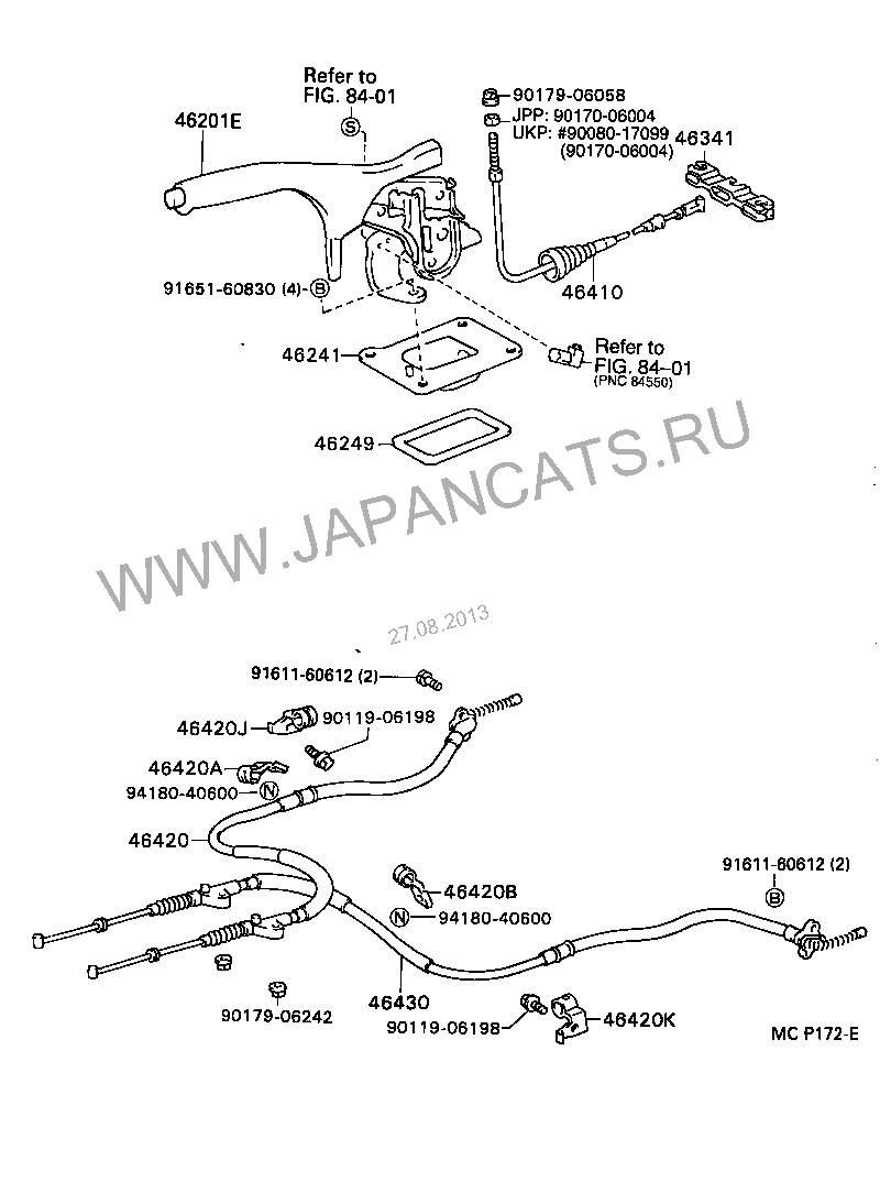

Exist тебе в помощь
tros.png [ 52.67 КБ | Просмотров: 16424 ]

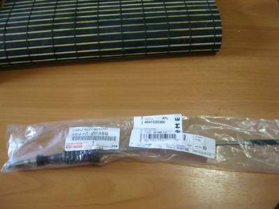

Ребята подскажите номер детали троса ручника (короткого )
Carina E 97г.в. 1.6 4A-FE (не LB) (англичанка) седан.

если ты про тросик что идет от самого рычага к планке, то вот он:
46410-20380
тросик.JPG [ 206.72 КБ | Просмотров: 16254 ]

ОО....вот именно он. Спасибо огромное.

К слову о ценах, такие тросы, как на первом фото(в квадратных пакетах) я купил по 435р. за штуку. Ставил сам ,за полтора часа управился. Работают отлично, правда всего два месяца. При демонтаже старых обратил внимание на то ,что на креплениях есть маркировка L и R . И смазку, а также промывку, просушку и попытку заделывания трещин оплетки мы проходили. :wo)(ll: . Два дня из жизни вычеркнул :-facepalm-:
