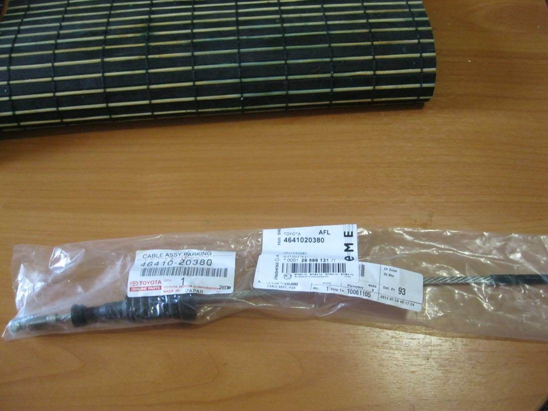

Carina-e-Odessa если ты про тросик что идет от самого рычага к планке, то вот он: 46410-20380

Sanchis85 писал(а): Carina-e-Odessa если ты про тросик что идет от самого рычага к планке, то вот он: 46410-20380 ОО....вот именно он. Спасибо огромное.

кстати давным давно я был на сервисе, и мне приговорили этот тросик. когда спустя года полтора (  )я сам залез в систему ручника - при полностью закисших, точнее даже будет сказать сгнивших основных тросах, этот тросик - был просто в идеальном состоянии. я его конечно поменял уж до кучи - но толку в этом конечно было немного. это я к тому, что надо еще сначала посмотреть, в нем ли дело

К слову о ценах, такие тросы, как на первом фото(в квадратных пакетах) я купил по 435р. за штуку. Ставил сам ,за полтора часа управился. Работают отлично, правда всего два месяца. При демонтаже старых обратил внимание на то ,что на креплениях есть маркировка L и R . И смазку, а также промывку, просушку и попытку заделывания трещин оплетки мы проходили.  . Два дня из жизни вычеркнул
