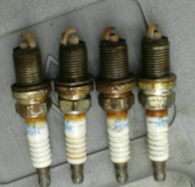

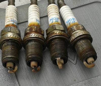

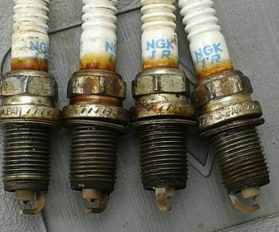

Dmitry_R, спасибо. Работают они нормально.
| Вернуться к началу |
Alexzhuk
Добавлено: Сб апр 04, 2015 11:15 pm |
| Контролер |
Зарегистрирован: Пн сен 30, 2013 1:03 pm Сообщения: 691 Откуда: Н Новгород Репутация: 24 [ ? ]
Сунгат писал(а): Работают они нормально. А коричневое на изоляторе - это не пробой разве?
Djenya
Добавлено: Вс апр 05, 2015 9:29 am |
| На доске почета |
Зарегистрирован: Вт дек 04, 2012 8:51 pm Сообщения: 1413 Откуда: Алтайский край г.Рубцовск Репутация: 25 [ ? ]
Машина: TOYOTA CALDINA ST191
Alexzhuk писал(а): А коричневое на изоляторе - это не пробой разве? Пробой, не пробой.Не смертельно, но работать они нормально не будут. Может прорыв газов из под изолятора. Вероятно из за перетяжки свечей. У меня такое было. С тех пор затягиваю аккуратно!

maks 461 96 писал(а): почему нагар при любой эксплуатации серый ,что в режиме педаль в пол, что при спокойной результат аналогичный .У меня тоже так. Dmitry_RПоддержу вопрос.

Djenya писал(а): Прорыв газов из под изолятора. Вероятно из за перетяжки свечей. У меня такое было. С тех пор затягиваю аккуратно! У меня такое всё время, примерно через 1000 км появляется стабильно, вроде без фанатизма затягиваю.

Djenya писал(а): Пробой. Да ладно! Это не пробой, а коронарные отложения, которые на «эффективность зажигания» не влияют.
