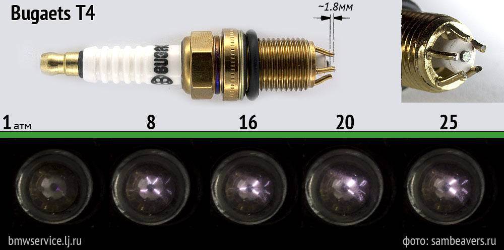

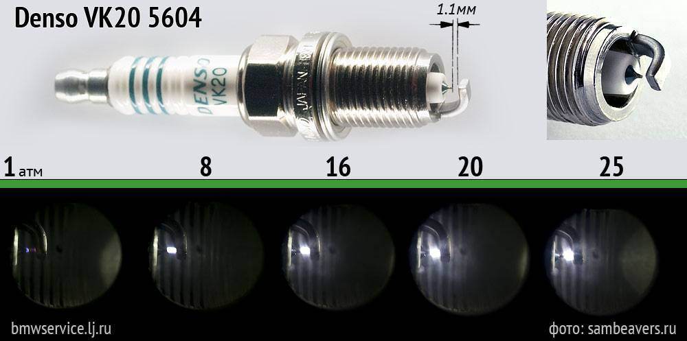

Djenya писал(а):
Смотри первую ссылку
Ну так и смотри сам
Устойчивая " жирная дуга" ярко белого цвета, вынесенная подальше от изолятора в камеру сгорания. Есть большой запас по поджигу в тяжелых условиях: свеча в нагаре, заливание топливом, слишком бедная смесь, ослабевшая система зажигания.
Против фиолетовых ниточек (разряд энергетически слабее) ползущих по изолятору. Понижение энергетики искры за счет "оттягивания" напряженности поля на кучу электродов по кругу. Запаса не вижу, уйдут идеальные условия, и искра может начать давать сбои, да и зазор в 1,8 - надежной искре не способствует.
Но как для многоэлектродной свечи, с диким зазором - BUGAETS T4 показывают нормальный результат.

Гонитесь за совершенной свечей для гражданского авто - DENSO Iridium SIP
FK20HR11 Такой артикул у них?
 Заголовок сообщения: Re: Свечи
СообщениеДобавлено: Сб мар 21, 2015 3:16 pm
Да, но не для Карины, это длинная резьба (для современных авто)
Наши IK16TT, IK20TT
Это где ты там увидел?
Исходя из фото и видео- Это не так!
Да не ужели!
А исходя из реалий жизни, для того, чтобы пробить повышенный искровой промежуток, напряжение на электродах должно быть выше, и намного. Как следствие - повышенные требования к проводам, бегункам, трамблеру и катушке. И когда пробьет наконечник свечи - на супер-пуперность свечи будет уже по большому счету плевать - работать она не будет.
Если для ДИС4 систем эти меры еще оправданы, то нашим системам эти свечи просто ни к чему.
Второй сомнительный момент - повышение напряжения пробоя вовсе не означает повышение надежности поджига. Для надежности нужна не длинная искра, а долгая. И обеспечить долгую по времени искру система зажигания как колебательный контур, может только при определенном напряжении пробоя. Выше напряжение - меньше энергии в катушке остается для горения искры.

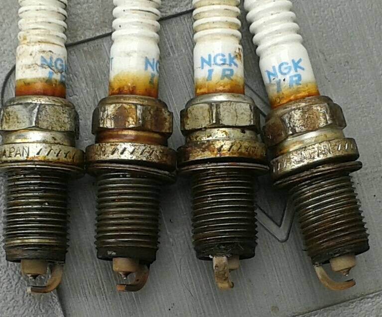

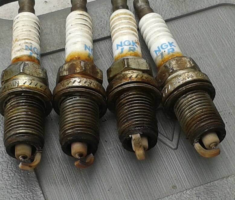

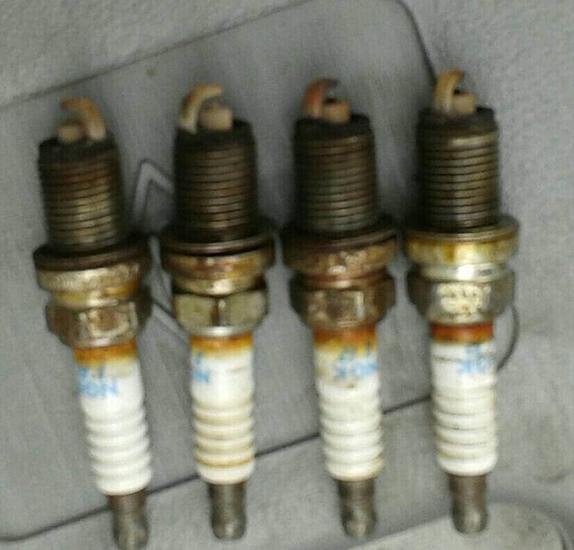

Всем привет. Подскажите это "красная смерть"??? спасибо.
Не видно там "смерти". Почисти свечи и пользуй дальше, если работают нормально.
http://carina-e.ru/viewtopic.php?t=729

Сунгат писал(а):
Работают они нормально.
А коричневое на изоляторе - это не пробой разве?
Пробой, не пробой.Не смертельно, но работать они нормально не будут.
Может прорыв газов из под изолятора. Вероятно из за перетяжки свечей. У меня такое было. С тех пор затягиваю аккуратно!

Djenya писал(а):
Пробой.
Да ладно! Это не пробой, а коронарные отложения, которые на «эффективность зажигания» не влияют.
