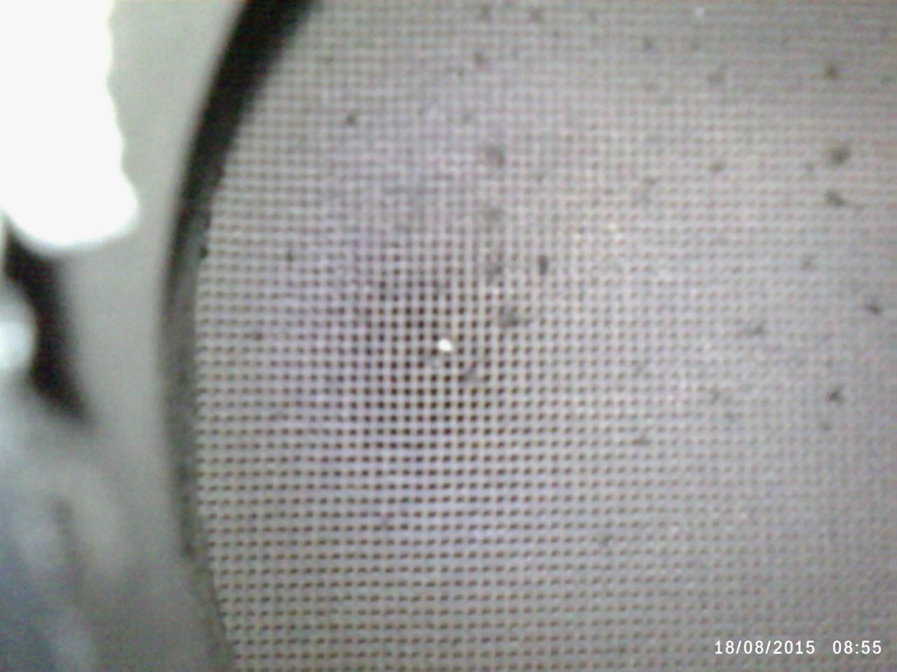

а с чего решил что кат не забит?
-лампочка с той стороны горит
 Заголовок сообщения: Re: выхлопная система
СообщениеДобавлено: Пн авг 17, 2015 9:46 pm
Сообщения: 405
Откуда: Москва ВАО

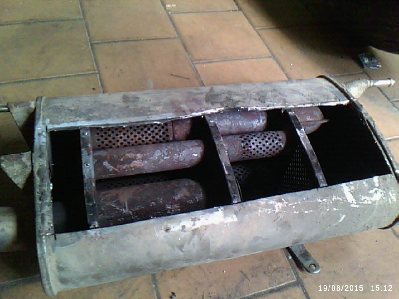

Сейчас катализатор отпилен и видно 5 битых пикселей. А лампочкой светил ,когда был в раздумьях-удалять или нет. Ещё обнаружил подсекание на выпускном коллекторе, он уже был проварен раньше, до меня.
СообщениеДобавлено: Пн авг 17, 2015 10:10 pm
вот и я сижу думаю, снять кат да выбить из него все нахрен.
только вот не радует его строение - тяжеловато будет внутрь него пробиваться...
СообщениеДобавлено: Пн авг 17, 2015 10:17 pm
Сообщения: 1195
Откуда: Витебск
Машина: Carina_E
Двигатель: 4AFE\LB
я так мыслю-если выбить соты ,то получится тупо труба ,а не проще вварить кусок трубы на фланцах вместо каталика быбитого ?

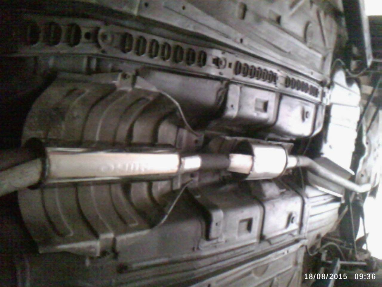

Пламягаситель Atiho 33450 :roll: 1700р. и название хорошее Атихо. Нержавейка блестящий.
СообщениеДобавлено: Пн авг 17, 2015 11:17 pm
Сообщения: 1233
Репутация: 30 [ ? ]
Машина: toyota
Двигатель: 4s
а фото можно?
СообщениеДобавлено: Пн авг 17, 2015 11:19 pm
Сообщения: 405
Откуда: Москва ВАО
baloven писал(а):
а фото можно?
Обязательно сфоткаю, но не сегодня уже ночь.

СообщениеДобавлено: Вт авг 18, 2015 12:04 am
в том то и дело что сварки нет под рукой.
так что получится бюджетный вариант - тупо снять, выбить и поставить обратно

Если тупо снять и выбить, то звенеть будет на оборотах больше 2000. Лучше отрезать и приварить пламягазитель или просто прямой кусок трубы.

У меня выбитый каталик сильно звенел. Поменял на кусок прямой трубы и все окей.

baloven писал(а):
а фото можно?
выхлопная 007.jpg [ 182.87 КБ | Просмотров: 9434 ]
выхлопная 009.jpg [ 164.55 КБ | Просмотров: 9434 ]
выхлопная 002.jpg [ 163.13 КБ | Просмотров: 9434 ]
выхлопная 006.jpg [ 164.45 КБ | Просмотров: 9433 ]
выхлопная 030.jpg [ 187.48 КБ | Просмотров: 9427 ]
выхлопная 016.jpg [ 196.21 КБ | Просмотров: 9427 ]

[quote="kizia227"]я правильно понял, что пламягаситель вварен вместо каталика, который после штанов стоит?
просто у меня-то каталик стоял сразу после коллектора....
Последний раз редактировалось baloven Ср авг 26, 2015 12:36 am, всего редактировалось 1 раз.
СообщениеДобавлено: Вт авг 25, 2015 11:37 pm
Сообщения: 405
Откуда: Москва ВАО
Совершенно верно.
