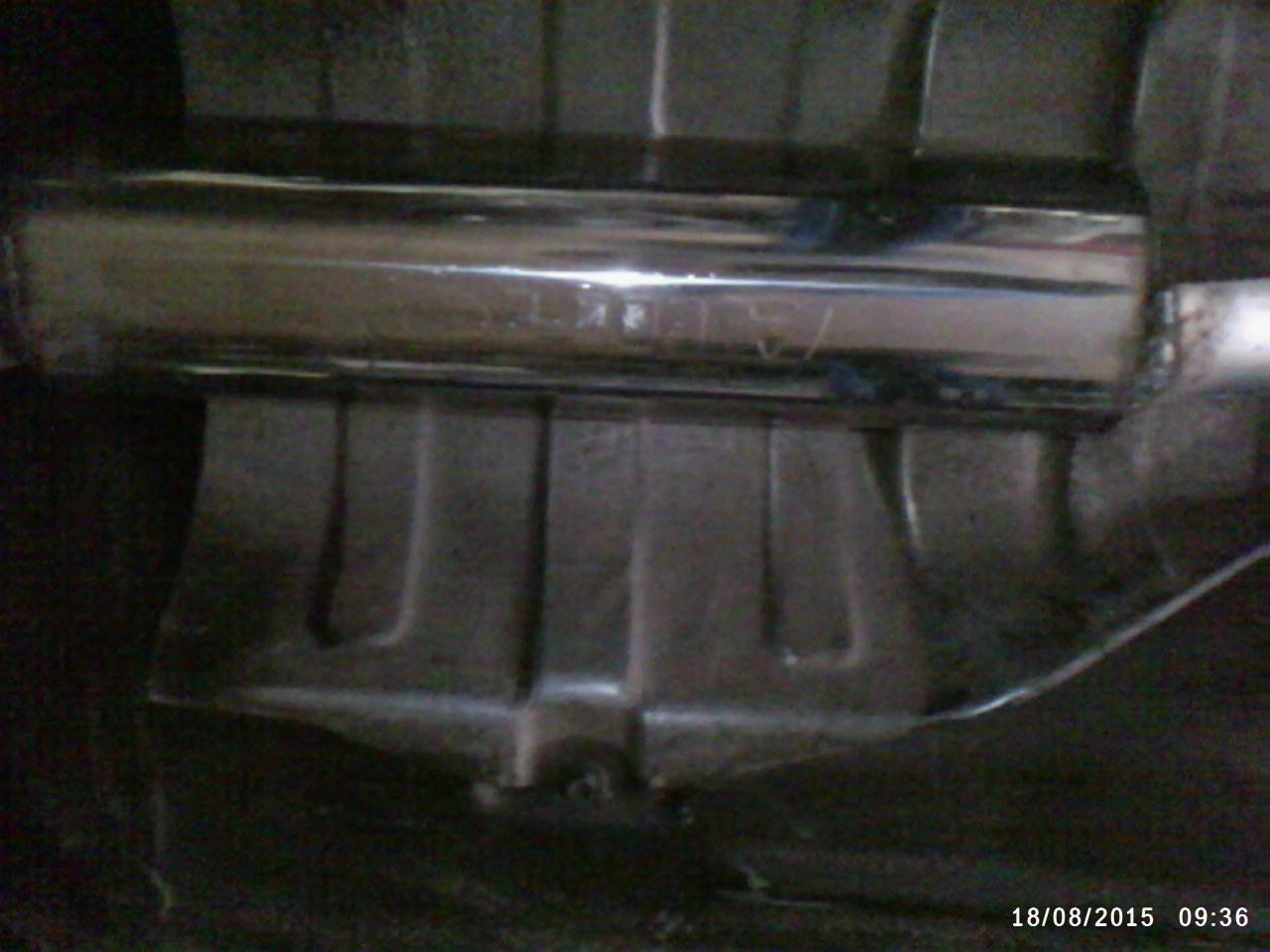

Пламягаситель Atiho 33450 :roll: 1700р. и название хорошее Атихо. Нержавейка блестящий.
а фото можно?
 Заголовок сообщения: Re: выхлопная система
СообщениеДобавлено: Пн авг 17, 2015 11:19 pm
Сообщения: 405
Откуда: Москва ВАО
baloven писал(а):
а фото можно?
Обязательно сфоткаю, но не сегодня уже ночь.

baloven писал(а):
а фото можно?
выхлопная 007.jpg [ 182.87 КБ | Просмотров: 9444 ]
выхлопная 009.jpg [ 164.55 КБ | Просмотров: 9444 ]
выхлопная 002.jpg [ 163.13 КБ | Просмотров: 9444 ]
выхлопная 006.jpg [ 164.45 КБ | Просмотров: 9443 ]
выхлопная 030.jpg [ 187.48 КБ | Просмотров: 9437 ]
выхлопная 016.jpg [ 196.21 КБ | Просмотров: 9437 ]
СообщениеДобавлено: Вт авг 25, 2015 8:36 pm
Сообщения: 1233
Репутация: 30 [ ? ]
Машина: toyota
Двигатель: 4s
[quote="kizia227"]я правильно понял, что пламягаситель вварен вместо каталика, который после штанов стоит?
просто у меня-то каталик стоял сразу после коллектора....
Последний раз редактировалось baloven Ср авг 26, 2015 12:36 am, всего редактировалось 1 раз.
СообщениеДобавлено: Вт авг 25, 2015 11:37 pm
Сообщения: 405
Откуда: Москва ВАО
Совершенно верно.
