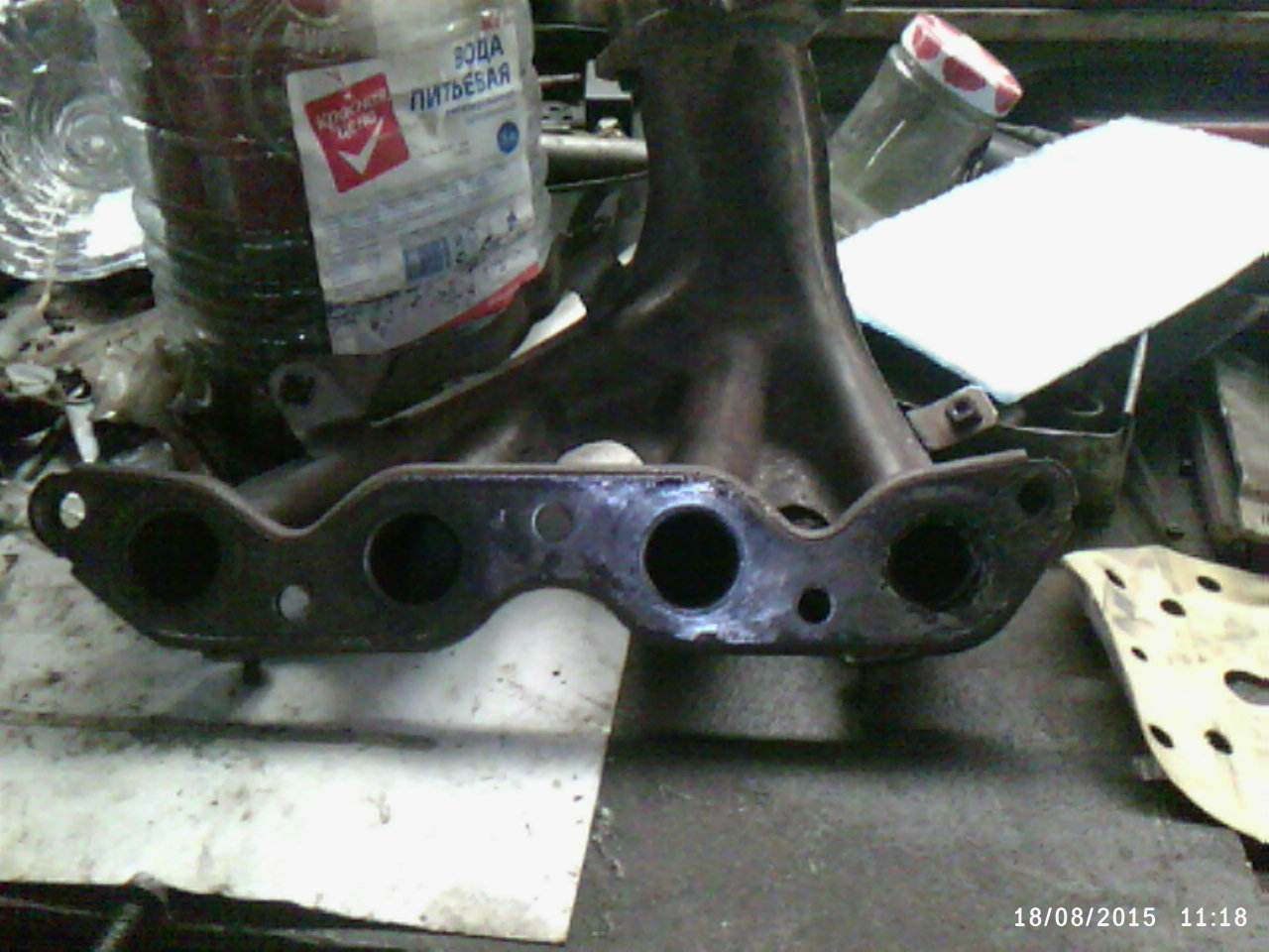

Сейчас катализатор отпилен и видно 5 битых пикселей. А лампочкой светил ,когда был в раздумьях-удалять или нет. Ещё обнаружил подсекание на выпускном коллекторе, он уже был проварен раньше, до меня.
