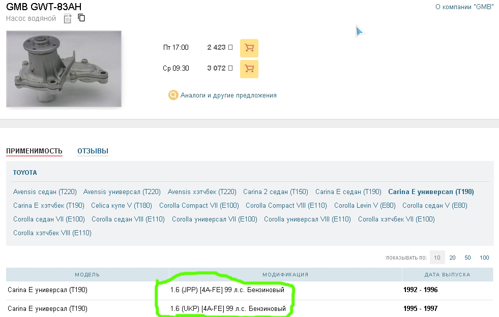

Ermak1022 писал(а):
Может на блоках япошек и англичанок разный диаметр канавок под эти колечки?
Да вроде не должно, применимость показывает одинаковость и для япошек и для англичанок, :du_ma_et: хотя на моей 116 л.с. :nez-nayu:
Себе когда ставил проблем не возникло...
https://www.exist.ru/Parts/Default.aspx ... FE6&sr=-36

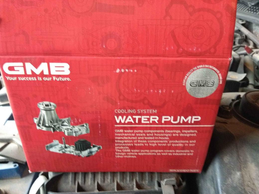

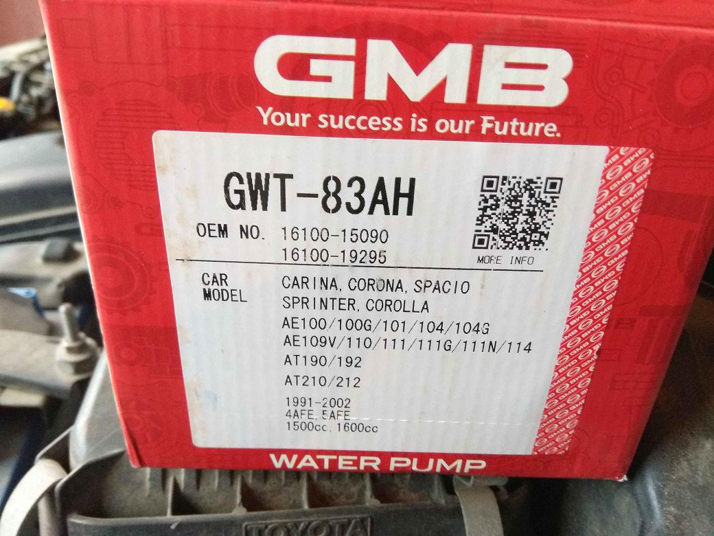

Azamat_630
Помпа пришла в такой коробочке:
2.JPG [ 146.58 КБ | Просмотров: 9049 ]
3.JPG [ 140.68 КБ | Просмотров: 9049 ]
4.JPG [ 149.32 КБ | Просмотров: 9049 ]
На корпусе есть литье GMB и номер помпы. Но судя по такой комплектовке резинок, фасовали наверное в Китае...
