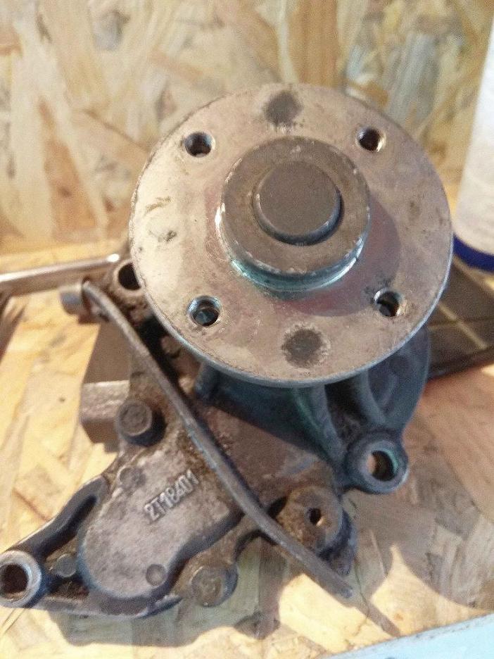

Ну а стояла такая помпа:
6.JPG [ 112.46 КБ | Просмотров: 9072 ]
С номером 2Т18401
По этому номеру ничего не бьется..... Может какой-то внутризаводской номер?
