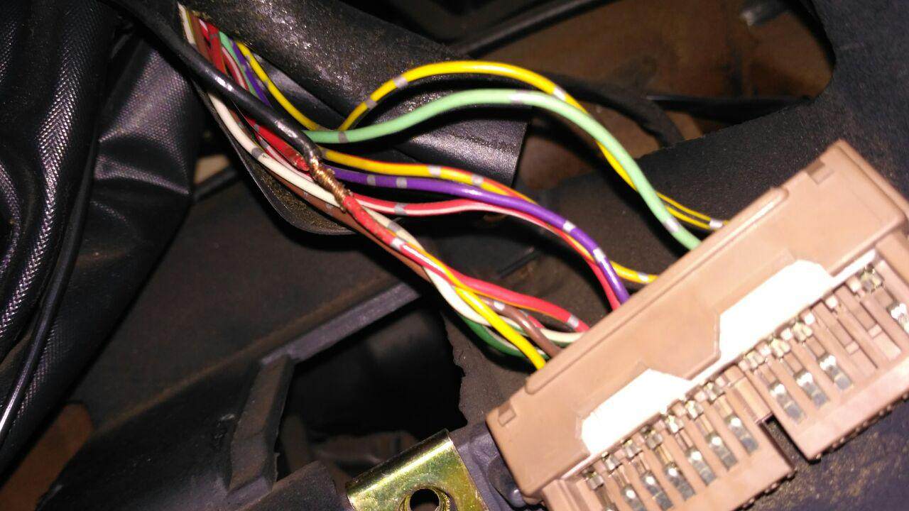

Faranos писал(а):
Rastishishka писал(а):
провод по капотом.
Де логика :) Пробник воткнут под капотом, отсоединил косу от салона, кз пропало, значит где кз искать надо? В салоооне :ts_ss:
Бинго! Это разъём на приборную панель!
photo_2017-11-15_18-48-48.jpg [ 114.4 КБ | Просмотров: 14802 ]

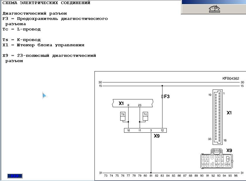

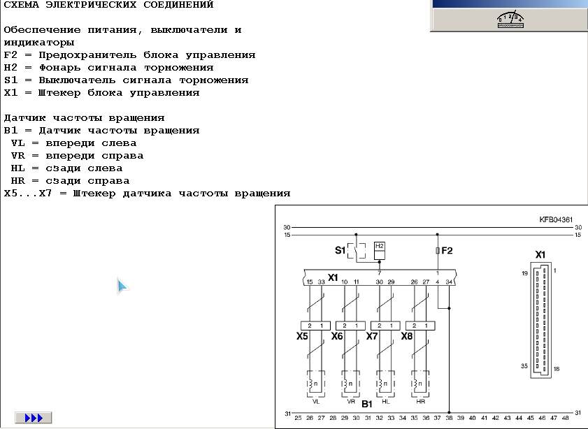

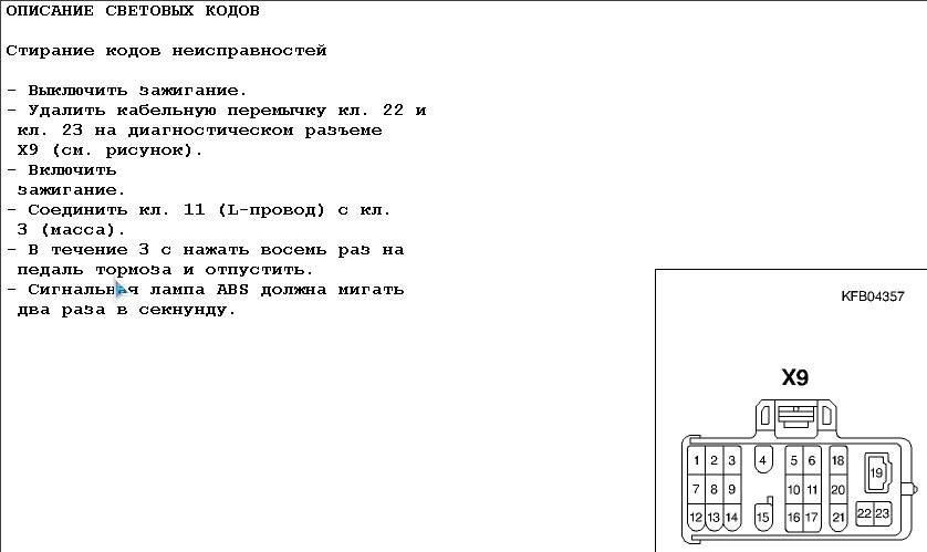

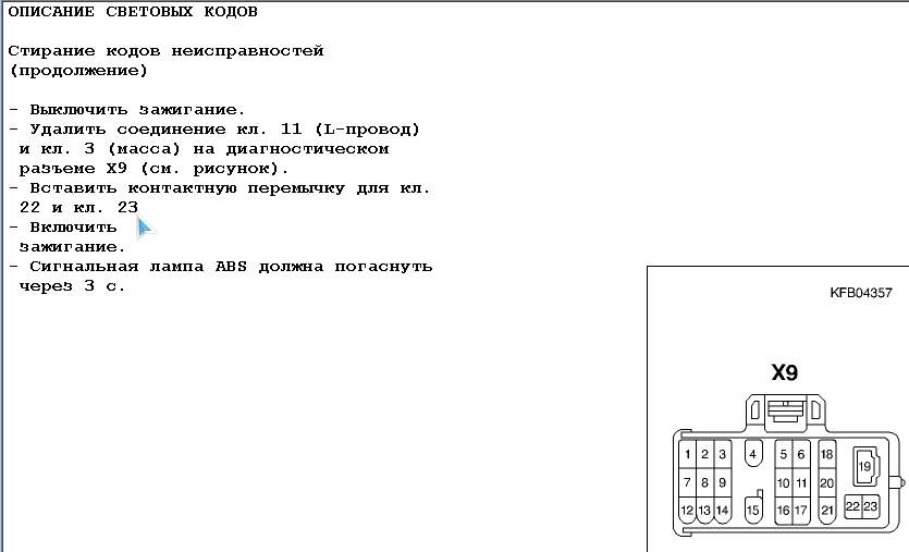

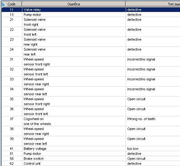

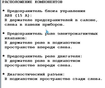

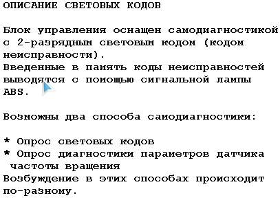

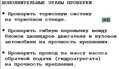

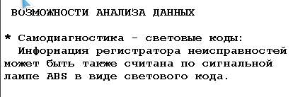

Для тех :du_ma_et: у кого блок ABS Bosch,
Скриншот 29-11-2017 185424.jpg [ 62.64 КБ | Просмотров: 14650 ]
Скриншот 29-11-2017 185457.jpg [ 82.93 КБ | Просмотров: 14650 ]
Скриншот 29-11-2017 185510.jpg [ 98.51 КБ | Просмотров: 14650 ]
Скриншот 29-11-2017 185529.jpg [ 76.67 КБ | Просмотров: 14650 ]
Скриншот 29-11-2017 185618.jpg [ 65.66 КБ | Просмотров: 14650 ]
Скриншот 29-11-2017 185733.jpg [ 64.92 КБ | Просмотров: 14650 ]
Скриншот 29-11-2017 190105.jpg [ 91.11 КБ | Просмотров: 14650 ]
Скриншот 29-11-2017 190209.jpg [ 39.74 КБ | Просмотров: 14650 ]
Последний раз редактировалось Azamat_630 Чт ноя 30, 2017 12:06 am, всего редактировалось 1 раз.
 Заголовок сообщения: Re: Проблемы с ABS
СообщениеДобавлено: Ср ноя 29, 2017 9:42 pm
Сообщения: 4536

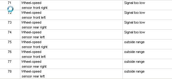

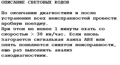

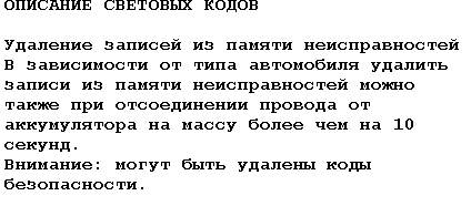

Далее,
Скриншот 29-11-2017 190418.jpg [ 79.65 КБ | Просмотров: 14640 ]
Скриншот 29-11-2017 190432.jpg [ 77.27 КБ | Просмотров: 14640 ]
Скриншот 29-11-2017 190455.jpg [ 124.1 КБ | Просмотров: 14640 ]
Скриншот 29-11-2017 190512.jpg [ 145.3 КБ | Просмотров: 14640 ]
Скриншот 29-11-2017 190523.jpg [ 130.36 КБ | Просмотров: 14640 ]
Скриншот 29-11-2017 190533.jpg [ 110.21 КБ | Просмотров: 14640 ]
Скриншот 29-11-2017 190542.jpg [ 106.51 КБ | Просмотров: 14640 ]
Скриншот 29-11-2017 190554.jpg [ 62.21 КБ | Просмотров: 14640 ]
Скриншот 29-11-2017 190610.jpg [ 66.16 КБ | Просмотров: 14640 ]
Последний раз редактировалось Azamat_630 Чт ноя 30, 2017 12:04 am, всего редактировалось 1 раз.
СообщениеДобавлено: Ср ноя 29, 2017 11:46 pm
Сообщения: 4536
Далее:
Скриншот 29-11-2017 190639.jpg [ 165.59 КБ | Просмотров: 14622 ]
Скриншот 29-11-2017 190702.jpg [ 67.86 КБ | Просмотров: 14622 ]
Скриншот 29-11-2017 185856.jpg [ 191.36 КБ | Просмотров: 14622 ]
Скриншот 29-11-2017 185910.jpg [ 169.68 КБ | Просмотров: 14622 ]
Скриншот 29-11-2017 185942.jpg [ 156.2 КБ | Просмотров: 14622 ]
Скриншот 29-11-2017 190001.jpg [ 150.91 КБ | Просмотров: 14622 ]
Скриншот 29-11-2017 190021.jpg [ 114.66 КБ | Просмотров: 14622 ]

Мурат1623
Левое и правое колесо одинаково накачаны?
Я на своей заметил, что при разнице АБС стрекочет.
Как вариант, либо датчик стоит не на месте, либо как Саша написал.
Добавлено спустя 3 минуты 8 секунд:
Серрегга писал(а):
Ошибки 32 и 35
Скриншот 24-04-2020 134637.jpg [ 78.15 КБ | Просмотров: 12165 ]
