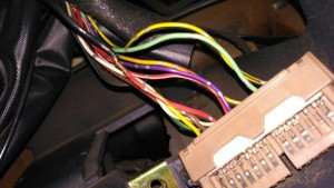

Faranos писал(а):
Rastishishka писал(а):
провод по капотом.
Де логика :) Пробник воткнут под капотом, отсоединил косу от салона, кз пропало, значит где кз искать надо? В салоооне :ts_ss:
Бинго! Это разъём на приборную панель!
photo_2017-11-15_18-48-48.jpg [ 114.4 КБ | Просмотров: 14859 ]

Добавлено спустя 3 минуты 8 секунд:
Серрегга писал(а):
Ошибки 32 и 35
Скриншот 24-04-2020 134637.jpg [ 78.15 КБ | Просмотров: 12222 ]
