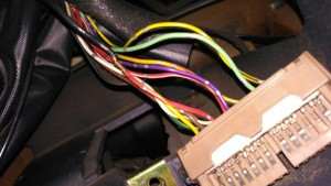

Faranos писал(а): Rastishishka писал(а): провод по капотом. Де логика  Пробник воткнут под капотом, отсоединил косу от салона, кз пропало, значит где кз искать надо? В салоооне  Бинго! Это разъём на приборную панель!

Faranos писал(а): Rastishishka писал(а): провод по капотом. Де логика  Пробник воткнут под капотом, отсоединил косу от салона, кз пропало, значит где кз искать надо? В салоооне  Нашёл ещё 2 провода, на которые была примотана масса! Зелёный с чёрным и зелёный с жёлтым! Что это? Отключил эти массы и ничего не изменилось. Не диагностируется АБС! Красный с жёлтым тоже отсоединил от массы. Добавлено спустя 39 секунд:Никаких изменений и на панели.

Rastishishka писал(а): Нашёл ещё 2 провода, на которые была примотана масса! Зелёный с чёрным и зелёный с жёлтым! Что это? Где именно,возле какой фишки? Добавлено спустя 1 минуту 30 секунд:Rastishishka писал(а): Отключил эти массы и ничего не изменилось. Главное,что хуже не стало  . Добавлено спустя 3 минуты 1 секунду:Rastishishka писал(а): ничего не изменилось Возможно  это потом только будет заметно, ведь зачем-то это делали  .

Azamat_630 писал(а): Где именно,возле какой фишки? На каждой из трёх фишек приборной панели по одному проводу было с массой. Добавлено спустя 14 минут 33 секунды:не могу найти за что отвечают эти провода

Покатался и понял за что они отвечают - это поворотники. К ним сигналка была примотана. И лампочка в кнопке аварийки тоже перестала гореть

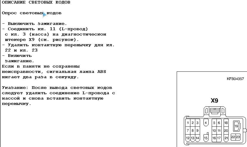

После замены переднего левого ступичного подшипника (полгода назад), сразу начал стрекотать АБС, но только перед полной остановкой,когда нога ещё слегка давит на педаль тормоза,когда ещё машина катится (≈ 10 км/ч). Лампа АБС не загорается.  Подскажите,кто знает.

Надо проверить состояние кольца с зубчиками на приводе и проверить до конца ли вставлен в кулак датчик абс, ну и датчик осмотреть на наличие повреждений и деформации.

Мурат1623 писал(а): После замены переднего левого ступичного подшипника (полгода назад), сразу начал стрекотать АБС, но только перед полной остановкой,когда нога ещё слегка давит на педаль тормоза,когда ещё машина катится (≈ 10 км/ч). Лампа АБС не загорается.  Подскажите,кто знает. Такая же фигня. Все провода пересмотрел. Ни чего не нашел. Куда копать теперь не знаю. Ошибки 32 и 35

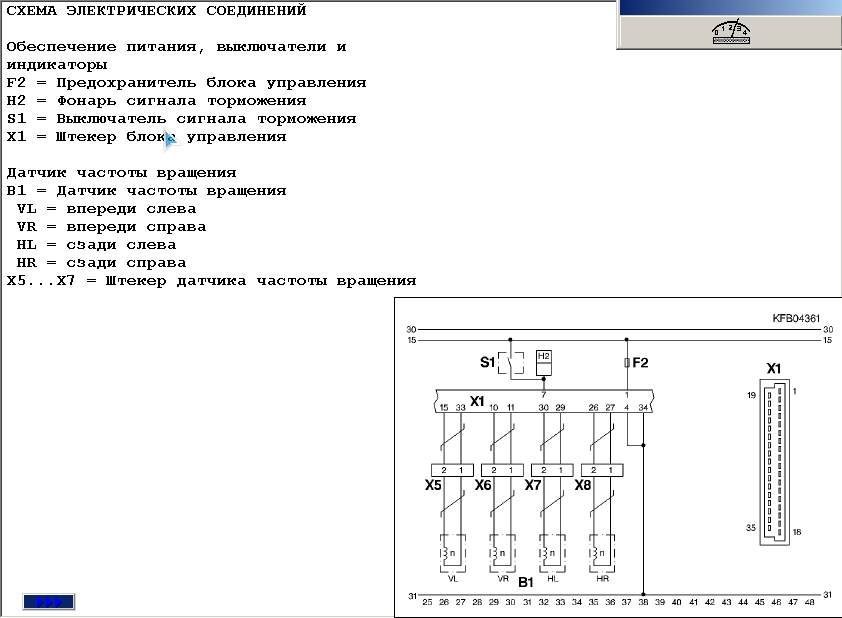

Мурат1623Левое и правое колесо одинаково накачаны? Я на своей заметил, что при разнице АБС стрекочет. Как вариант, либо датчик стоит не на месте, либо как Саша написал. Добавлено спустя 3 минуты 8 секунд:Серрегга писал(а): Ошибки 32 и 35

Azamat_630 писал(а): Я на своей заметил, что при разнице АБС стрекочет. На моей пофик,хоть с одной спущеной езди. При замене ступичного,поменял и пыльник железный с отверстием который для датчика. Думал,может провернуло его. Снимал датчик,отверстие в пыльнике -по центру,зубчики кольца абс просматриваются.

Азамат. Спасибо. Похоже оба датчика у меня глючит. Переднее левое и правое колесо.
