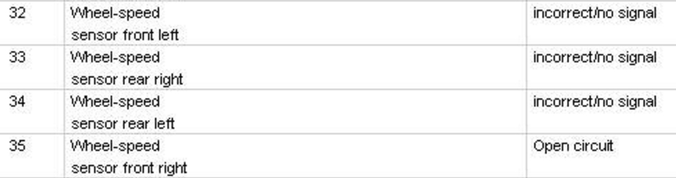

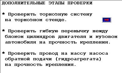

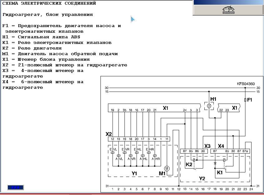

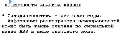

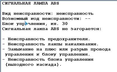

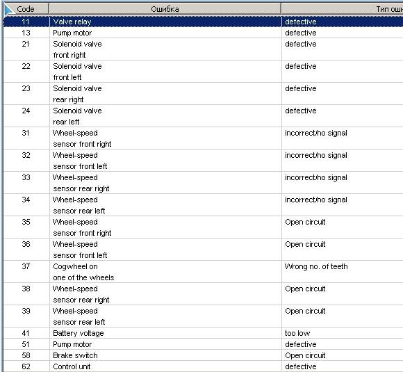

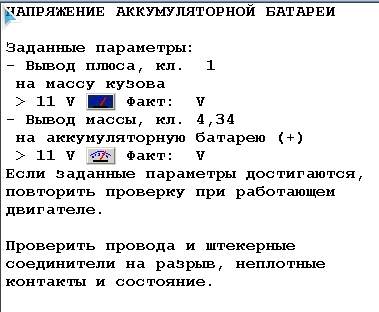

Для тех :du_ma_et: у кого блок ABS Bosch,
Скриншот 29-11-2017 185424.jpg [ 62.64 КБ | Просмотров: 14638 ]
Скриншот 29-11-2017 185457.jpg [ 82.93 КБ | Просмотров: 14638 ]
Скриншот 29-11-2017 185510.jpg [ 98.51 КБ | Просмотров: 14638 ]
Скриншот 29-11-2017 185529.jpg [ 76.67 КБ | Просмотров: 14638 ]
Скриншот 29-11-2017 185618.jpg [ 65.66 КБ | Просмотров: 14638 ]
Скриншот 29-11-2017 185733.jpg [ 64.92 КБ | Просмотров: 14638 ]
Скриншот 29-11-2017 190105.jpg [ 91.11 КБ | Просмотров: 14638 ]
Скриншот 29-11-2017 190209.jpg [ 39.74 КБ | Просмотров: 14638 ]
Последний раз редактировалось Azamat_630 Чт ноя 30, 2017 12:06 am, всего редактировалось 1 раз.

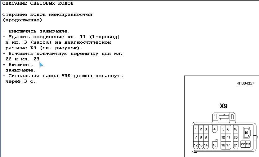

Далее,
Скриншот 29-11-2017 190418.jpg [ 79.65 КБ | Просмотров: 14628 ]
Скриншот 29-11-2017 190432.jpg [ 77.27 КБ | Просмотров: 14628 ]
Скриншот 29-11-2017 190455.jpg [ 124.1 КБ | Просмотров: 14628 ]
Скриншот 29-11-2017 190512.jpg [ 145.3 КБ | Просмотров: 14628 ]
Скриншот 29-11-2017 190523.jpg [ 130.36 КБ | Просмотров: 14628 ]
Скриншот 29-11-2017 190533.jpg [ 110.21 КБ | Просмотров: 14628 ]
Скриншот 29-11-2017 190542.jpg [ 106.51 КБ | Просмотров: 14628 ]
Скриншот 29-11-2017 190554.jpg [ 62.21 КБ | Просмотров: 14628 ]
Скриншот 29-11-2017 190610.jpg [ 66.16 КБ | Просмотров: 14628 ]
Последний раз редактировалось Azamat_630 Чт ноя 30, 2017 12:04 am, всего редактировалось 1 раз.

Далее:

Серрегга писал(а):
Ошибки 32 и 35
