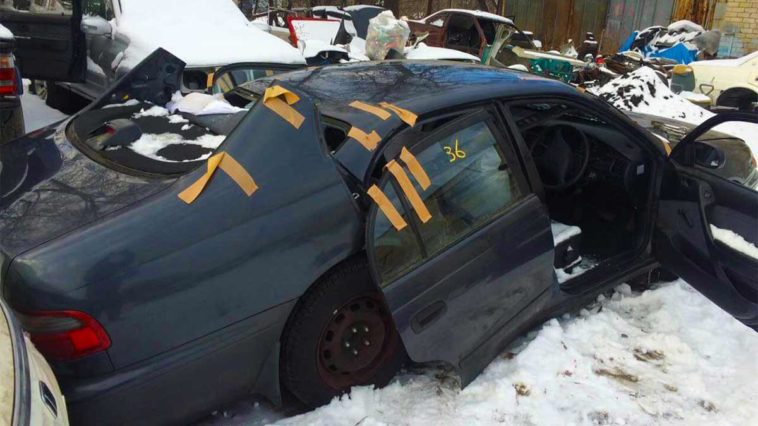

Faranos писал(а):
Как правило отпиливают зад и кузов кладут не двери
Саша, привет, в смысле на двери?
 Заголовок сообщения: Re: Toyota Carina-E 7A-FE -> 3S-GE BEAMS
СообщениеДобавлено: Пн апр 27, 2020 12:26 am
Сообщения: 4383
В прямом смысле :)

Смотри зазор снизу тоже, если кузов после дтп то надо промерить его по заводским точкам. А если есть подозрение на разный размер двери так это проверить можно. Той же рулеткой :) Не исключено, что конвеер японский отличается от английского.
У меня стояли двери рестайл, устраивало всё, кроме ЛКП, поэтому менял все на японские, с распила, кузовщик матерился долго подгоняя все зазоры(он не видел как стояли до этого). Оказалось что он неделю подгонял зазоры по всему кузову под современный лад, т.е. по тойоты и лексусы 2012-20х годов, с которыми только и работает :D На самом деле зазоры наших кузовов гораздо больше чем у современных. Он это понял когда попросил нашего общего знакомого всё таки подъехать на своей девственной короне :)

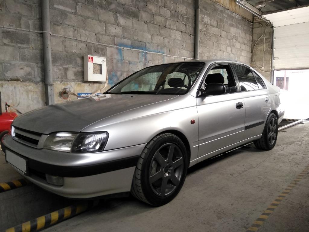

всем привет. катаюсь на самом деле уже давно) это первое фото после выезда. бимс конечно пушка, но появилась проблема с помирающими катушками. найти замену не могу. даже в каталоге катушек ERA нет кросс-номера к катушкам с бимса. у моих номер 90919-02227. что можно поставить вместо них?
