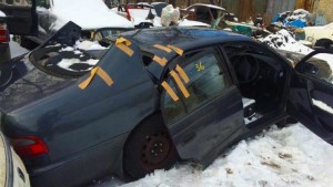

Как правило отпиливают зад и кузов кладут не двери
Саша, привет, в смысле на двери?
 Заголовок сообщения: Re: Toyota Carina-E 7A-FE -> 3S-GE BEAMS
СообщениеДобавлено: Пн апр 27, 2020 12:26 am
Сообщения: 4383
В прямом смысле :)
raspil-avto-758x426.jpg [ 58.99 КБ | Просмотров: 25917 ]

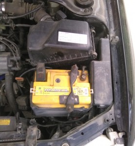

P10 Примерно вот так:
IMG_220620_142719.jpg [ 267.65 КБ | Просмотров: 25156 ]
У меня правда была другая цель, избавится от родного блока предохранителей,
для того чтоб в него не упирался щуп АКПП, так-как АКПП у меня от короллы :? ,
поэтому пришлось менять воздушный фильтр и подушку ДВС (пришлось вваривать
гайки в лонжерон), и воздуховод к блоку воздушного фильтра и даже резонатор
под крылом :shock: , да!, ещё приходится сдвигать аккумулятор, но нужно наращивать
площадку, я использовал кронштейн от старого блока предохранителей :ts_ss: ,
а вот по этой ссылке, найдешь подушку с "ушами" :)
http://toyota.epcdata.ru/caldina/st210g ... gine/1107/
PS. с выбором блока предохранителей (если надумаешь), нужно быть очень
внимательным :!: , их минимум 2 вида.

Я вчера поставил короб воздушный от бимса на штатное крепление от 7а. Доработал его молотком. Даже воздуховод подошёл по месту. Вот только под него гаек нет. Только отверстия. Одно крепление в районе аккумулятора надо отпилить. Воздуховод итак хорошо держится в отверстии за поворотником. А вот к резонатору под крылом не подходит по диаметру (меньше). Вырежу из своего воздуховода кусок и туда вклею. Мб и второе крепление отрежу, но это не точно ещё.
Блок предов свой оставлю, если встанет конечно на место. Жирный радиатор поставил, так пришлось подмять экран коллектора и крепление блока предов у аккумулятора

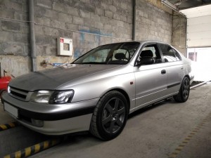

всем привет. катаюсь на самом деле уже давно) это первое фото после выезда. бимс конечно пушка, но появилась проблема с помирающими катушками. найти замену не могу. даже в каталоге катушек ERA нет кросс-номера к катушкам с бимса. у моих номер 90919-02227. что можно поставить вместо них?
IMG_20210427_182118 - копия.jpg [ 107.77 КБ | Просмотров: 16208 ]
