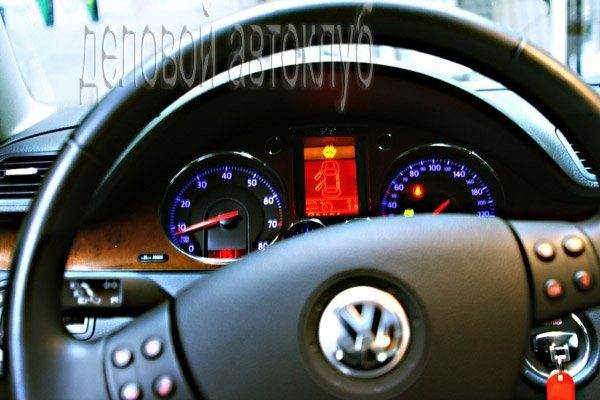

что то мне кажется, что красным не очень.. все сливается в одно.. ни стрелки, ни обороты повышенные... ну это мое личное мнение, да и фото не передаст всего...
хотел спросить, реально как такой цвет замутить? фиолетовый...
Легко. Посетка шкалы фиолетовыми диодами, а стрелок красными.
Например:
http://carina-e.ru/viewtopic.php?t=2864
По ссылке приборка Хонды там подсветка стрелок другая, а на Кариновской это легко организовать.

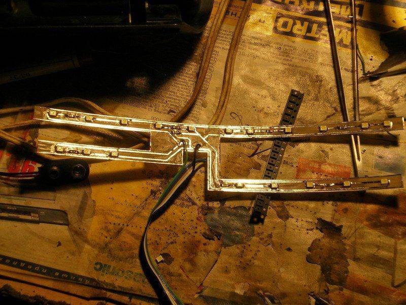

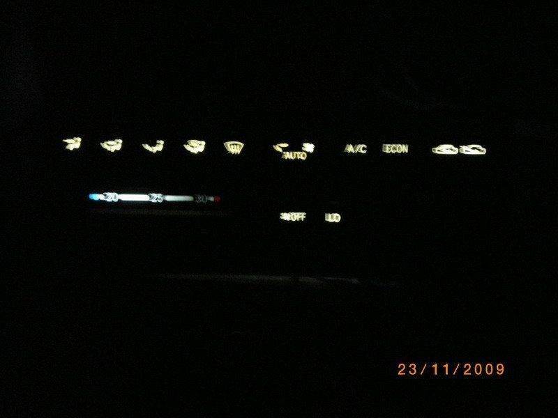

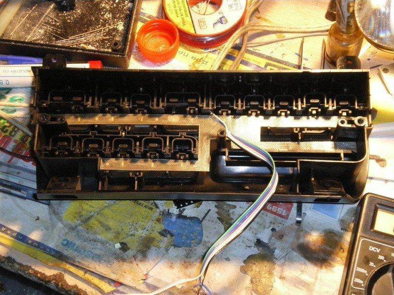

Решил тут отвлечься от компьютера, и заколхозить подсветку климатконтроля на светодиодах. Раз все делают - то типа и мне надо... тем более LMV критиковал, что фиг ли не светятся лампочки...
Ленточки клеить как то не захотелось, поэтому решил сделать платку из текстолита 0.5 мм.
И вот что из этого вышло:
Сразу оговорюсь - один светодиод оказался дохлым, и поэтому 3 правые кнопки не светятся. Ну и накосячил с подсветкой температуры. Сместил диоды влево. так что по любому придётся переделывать.
Что хочется понять - стоит ли остановиться на этих светодиодах, или может быть сделать её цветной? Видел тут в продаже светодиоды янтарного цвета. Ну и всякие зелёные-красные...
Комментарий к файлу: Плата с напаяными светодиодами.
IMGP0411.jpg [ 173.02 КБ | Просмотров: 6545 ]
Комментарий к файлу: Плата вставленная в панель.
IMGP0410.jpg [ 191.78 КБ | Просмотров: 6537 ]
Комментарий к файлу: вот так светит в темноте
IMGP0408.jpg [ 54.54 КБ | Просмотров: 6541 ]

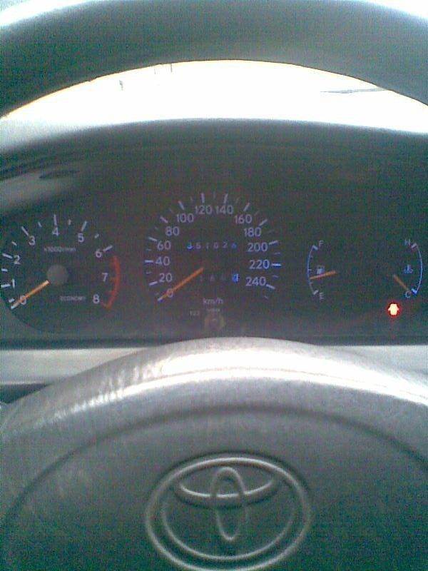

wanted-я сделал синюю подсветку как ты хотел, лови фото, это в светлое время суток, а ночью вообще синим горят, купил синие диоды безцокольные и поменял все в приборке, тока если менять надумаешь сначало проверь правильно ли подключил, по моему полярность имеет значение т.к. у меня с начала половина не работала, перевернул диод и заработало :)
Фото024.jpg [ 74.75 КБ | Просмотров: 6557 ]
